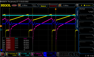

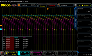

我们使用了 LM5022的增强设计。 当我们在温度室内进行测试时,我们注意到在温度范围低于零时,转换的增压开始限制输出(我们认为这是   输出电压降低)。 我们还在腔室内进行了一些信号测量,可以看到设备开始降低占空比,从而导致输出电压降低。 我们还检查了是否未达到感应电阻器上的峰值电流,这些电流由 RS2电阻器设置。
我们还研究了电压和电流控制回路。 这个问题似乎与电流回路有关,因为如果我们将峰值电流设置为更高的值(在引用为 RS2的数据表中),问题就会消失。 目前,我们使用的电感器无法增加峰值电流。

    很遗憾听到您在使用 LM5022时遇到问题。 如果占空比受限,这意味着 COMP 引脚通常较低。 您能否以放大(足以看到占空比变化)和缩小格式提供 COMP,VOUT,开关节点和 VCC 的增压示意图和波形?

    通道1 (Rsns 电压(8m Ω)
    CH2 (COMP)
    CH3 (CS)
    CH4 (Vour)
    FSW = 200kHz
    RS2 - 9.06千欧
    RS1 - 22千欧
    我无法发送示意图,因此请通过私人消息与我联系。
