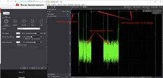

大家好,团队
客户使用 BQ25570作为太阳能充电控制芯片。  他发现,当单个芯片未连接到负载时,锂电池 VBAT 的漏电量将达到1.1mA。  更换芯片后,泄漏将消失。  大约1/10的芯片会出现此问题。  可能的原因是什么? 静态或焊接问题?
此外,首次插入电池时没有泄漏。  在太阳下充电一段时间后,太阳消失后,电池将始终有1.1mA 的泄漏。  取出并重新插入电池,泄漏将消失。

     我们使用电源模拟器替换电池进行功耗测试。我们焊接了20块板,其中两块板的漏电(1.1mA)。

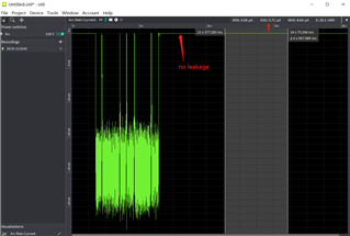

    您好 Jeff,
     无论是有泄漏的电路板还是无泄漏的电路板,所有这些引脚的电压都是0V。
    下图显示了主板的功耗曲线,无泄漏。
