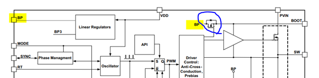

高功率输出,
我只是想知道该设备如何没有引导二极管。 当我查看内部方框图时,有一个 FET 连接到内部调节器输出(BP 引脚)。 它是否像 BST 二极管一样工作?
    绘制的是引导 FET。  它包括一个从 BP 到 boot 的源漏“体”二极管和一个主动 MOSFET 开关,该开关使用类似于低侧 FET 的栅驱动器驱动。   当 FET 被驱动时,车尾箱 FET 允许降低前向下降。  这可以在 BP 电压过低时提供更高的启动至开关电压,从而提供 更高的栅极驱动电压和更高的效率。
    电气规格表中将其描述为“启动开关”,其正向电流为5mA 时,下降幅度为100-200mV。
    谢谢彼得,你的解释非常清楚,也很有帮助。
