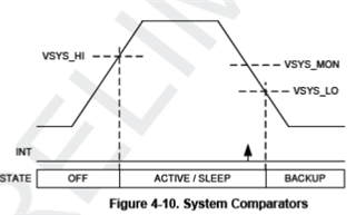

是否可以在不经过复杂的自定义 OTP 过程的情况下为 OSC16M_CFG =1的 PIMIC 提供订购选项? (这样可以节省大量不需要且稀缺的振荡器)
    您好,Ioan,
    遗憾的是,只要部件通电,OTP 就会加载,因此“没有 OTP”就没有真正的运行方式。 通电后,您不必直接修改 OTP,但您可以打开/关闭各种输出并更改其输出电压。
    我可以检查是否存在带有 OSC16M_CFG=1的现有 OTP。 我将在星期一返回给你这一结果。

    我能找到的最接近 OTP 配置是 TPS659039A389IZF SRQ1。 唯一的主要区别是:
    • vsys_Mon =新 OTP 中的2.3V (Wwas 3.1 V)
      • 这意味着使零件从关闭到激活状态以及激活到备用状态的电压现在为2.3V
    • 新 OTP 中的 GPIO2引脚功能= 0/GPIO _2 (WEN 1/REGEN2)
      • 这使得 GPIO2引脚从活动的 HI 推拉输出转至通用 IO 引脚
    如果您有任何其他问题,请随时告诉我。

    这些变化包括:
    1)寄存器1A3归档 treshold 的重置值为010110,现在为000000
    2)寄存器1A2字段保持的重置值为10110,现在将为00000
    3)寄存器1B4字段 REGEN2_OD 的重置值为0,现在为1。
    但根据 sliu011e.pdf 的数据,6590379xxxx 需要5V 的开关操作,6590378使用3.3V。 所以我不能使用这一部分,因为系统没有超过3.3V 的开关可用。 切换台的用法/映射也不同。
