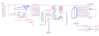

您好,专家,
我正在 汽车应用中使用TPS25.9824万ONRGER,目前 TPS25.9824万ONRGER有时无法在低温下启动。
原理图如附图所示。
请问您有什么建议,这一问题是否有任何原因?
我们的ADC似乎已关闭,有时可以在下一次测试运行时启动。
Smith
e2e.ti.com/.../TPS25.9824万ONRGER.pdf
    您好,Smith:
    感谢您与我们联系。  请回答以下问题:
    1.通道4是仅提供此问题还是通道3也提供此问题?
    2.启动时,您是否正在使设备的EN引脚处于高位?
    3.你可否解释一下所附数字在上述帖子中的含义?
    4.温度较高时不会出现问题?
    5.设备输出的总负载上限是多少?启动时是否有其他负载?
    Kunal Goel
    您好,Kunal,
    1. ch3和ch4有时无法启动。
    2.是的
    3.图是我们的诊断测试,我们可以看到ch3或ch4是否无法启动,它似乎是锁住的。
    4.低温(-40度)时发生
    5.我们已通过C497 CAP,问题可以解决,但我们不知道原因。 您能否解释一下为什么我们移除了盖子,问题得到了解决。
    随附的文件是电容器规格。
    Smith
    e2e.ti.com/.../KEM_5F00_T2073_5F00_T59X.pdf
    Smith,
    1.你能告诉我确切的上限号码吗?
    2.除了示意图所示外,输出端是否有其他盖子? 或者启动时除盖子以外的任何其他负载?
    3. 可能是热关机问题。 要进一步评论,我需要看看波形。 您是否可以在 -40C和25C时使用和不使用输出盖C497共享示波器捕获的VIN,VOUT,DVDT引脚电压和自由信号。 我们需要观察差异。
    4. VIN是12伏?
    Kunal Goel
