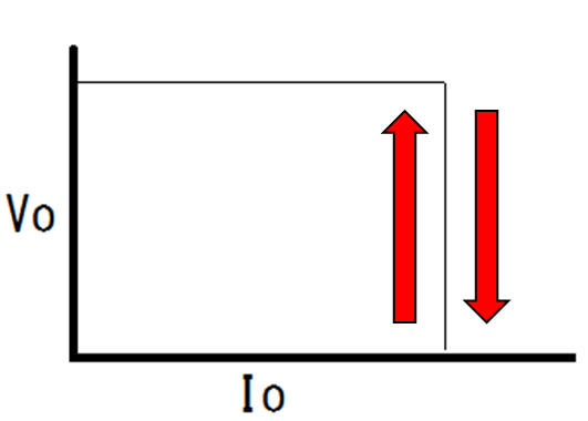

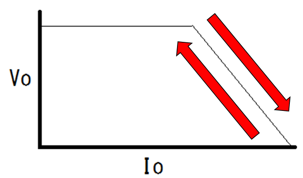

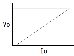

②Which TPS6.5381万-Q1的过流保护是否低于?
 否,1.      第2号   第3号     第4号

    对于Q2,答案(A2)取决于设备中的哪个调节器:
    VDD6降压预调节器:  电流限制基于通过内部FET开关的峰值电流,因此其限制电流的方式不会转换为上述"平均"电流限制图,而是取决于许多因素,但内部开关电流将根据峰值电流进行限制。
    VDD5和VDD3/5稳压器:限制电流与No 3一样,它们将在短暂期间"过冲",然后如图所示,快退至较低的电流。
    VDD1 (具有外部FET的LDO控制器): 控制回路中没有电流限制,假定配置为VDD1由VDD6提供,然后VDD6电流限制将限制VDD1电流。
    VSOUT1 (传感器电源):  在图1和图2之间。
