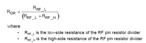

他们考虑设置射频电阻器,请参阅EVM手册“6.1 切换频率选择”。
-如果我们获得电阻分频比,我们是否可以将任何其他值用于rf_h和rf_l?
-电阻分压器比率的允许范围是多少? 如果他们想要设置500kHz,电阻比的范围是多少?

    他们应使用标准零件。 因此,他们应该从推荐的RRF_h和RRF_L中选择不同的电阻值
    他们是否可以使用与推荐RRH_h和RRF_l不同的电阻值设置切换频率? 他们特别想知道电阻分压器比率的允许范围。

    数据表中明确列出了每种设置所需的电阻器。 为什么要使用不同的值?
    建议的电阻值未在其标准零件列表中列出。 他们考虑从列表中选择电阻器。

    您好,John:
    我确实遇到了同样的问题。 主要问题是数据表中缺少电阻器分配器比率的计算公式,这似乎是基于TPS5.3515万数据表:
    Sepeedah
