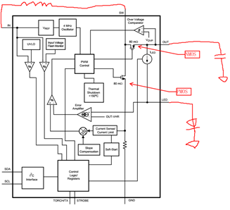

我正在学习LM3642闪存驱动程序。 数据表提到:启动时,当VOUT低于VIN时,内部同步PFET作为电流源打开,并向输出电容器输送350 mA (典型值),如下所示。
但我发现在结构图中PMOS是低侧MOSFET,NMOS是高侧MOSFET。 如果PMOS作为当前源运行,SW节点将几乎接地短路,这是不正确的操作。
所以我对此感到困惑,您能解释一下吗? 或者结构图中的绘图是否错误?
非常感谢。

    您好,
    结构图中的NMOS和PMOS符号引起混淆。 PMOS设备是在SW和OUT引脚之间连接的设备,是在SW和GND之间连接的NMOS设备。 我希望这是有道理的,我对这种混乱表示歉意。

    您好,
    我认为结构图中的NMOS和PMOS符号是错误的。是否正确?
    您好,
    FET符号似乎与常用版本不一致。
