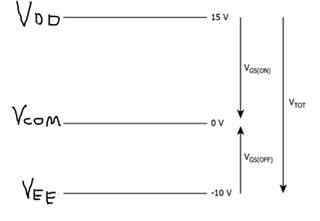

我想为UCC2.175万生成正负电压分区。
我的总电压为25V直流。 我想在UCC2.175万之前添加一个电路,为正极电源(VDD)生成15V电压,为负极电源(V)生成10V电压,使总电压范围为25V (VTOT)。
您知道如何实施此电路吗? 负轨电压有问题。 我是否需要任何额外的组件,例如齐纳二极管或任何运算放大器?

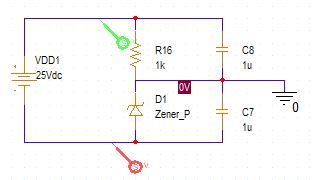

    您好,Dimitri:
    感谢您的回复。
    我不理解V形针脚如何获得负电压。
    我创建了一个小电路,如您提供的链接所示。
    使用15V的齐纳二极管,我可以获得驱动器UCC2.175万的VDD输入所需的15V电压。 如果是负电压,当我将公共点连接到接地时,V形输入所需的负极侧有0V。 我不知道链接是否正常。 但我想我必须将齐纳二极管的阳极接地才能开始工作。
    如果您能为我提供指导,我将不胜感激。
    Xabi
    我需要创建此电路,以便在VDD和V型针脚处为驱动器供电
    您好,
    要使其工作,您需要使1Kohm电阻器短路(替换为导线)
    或者将GND0连接到COM,引脚,然后将负极电源连接到V形节点,或者像我的图片那样进行连接。
    最佳
    迪米特里

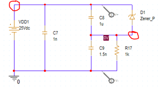

    您好,Dimitri:
    我按照您在上一篇文章中提到的方式连接,但程序无法运行。 以红色表示的节点显示为浮动节点。
    感谢您的回答
    Xabi

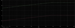

    使用此配置进行模拟时没有任何问题。
    请找到我使用的原理图,您可以使用10V齐纳进行测试。
    我建议使用zener来调节负偏倚,而不是正偏。
     e2e.ti.com/.../zplit-_2D00_-autosave-22_2D00_04_2D00_05-10_5F00_34.TSC

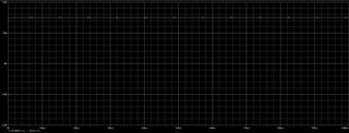

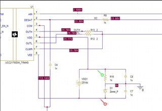

    您好,Dimitri:
    感谢您的快速回复。 这是一个程序问题,现在我可以正常运行它,并且我拥有所需的正负电压。
    但我还有另一个问题与组件UCC2.175万有关。
    正如我之前告诉您的那样,我需要这个小电路为驱动器辅助侧的正VDD针脚和负V形针脚供电。
    我一直在单独运行电路,输出电压是预期的电压,但如果将这些输出连接到相应的针脚,则我需要为驱动器提供的电压不是所需的电压。
    这是你在这篇文章中提到的电路及其模拟。
    当我连接到驱动器VDD和V型引脚时,这些电压会上升到25V和0V。
    如果您能指导我并找到错误,我将不胜感激。
    再次感谢Dimitri
    Xabi
    Xabi,您是否可以尝试制造商为齐纳提供的模型,而不是nbreak模型。
    如果您仍有问题,请在此处上传您的测试台,我可以进一步了解。
    最佳
    迪米特里
    你好,迪米特里,问题是我一直在用一个共同的立场而不是两个独立的立场进行模拟。 问题已解决,我在输出中看到+15V和-10V。
