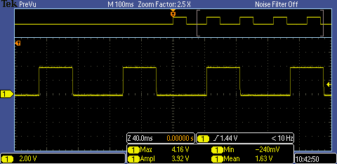

我想问一个有关bq77PL900外部电池平衡问题的问题。我有6系列电池的外部FET配置,如下图所示。
这里我的问题开始了。当一个电池单元达到OV级别后,充电停止,电池平衡开始。如果平衡从第一个电池单元开始(在此图单元2中) 我可以在平衡电阻器(50欧姆)处获得约4,01V的蓄电池电压。直到此刻,一切都是完美的。每当单元平衡切换到其他单元时,例如从顶部切换到第4单元时,平衡电阻器处的电压将降至最大1V。 当第一个电池开始平衡时,我们已经了解了示波器的情况。但其余的平衡电阻器电压却不是这样。 它们之间的平衡不正确。如何解决此问题?
谢谢。
    您好,Metin,
    确保电压视图不受设备(如共模限制)的限制。  您可能需要在平衡过程中使用单端探头探索每个引脚的移动,以确定哪些引脚工作不正常。  例如,在平衡单元1时,如果VC10和VC11合到某个值,则在单元1平衡时,VC5和VC6应同样合到一起。  如果它们一起拉动,但保持朝向VC6值,则FET可能不会太多开启,您可能会看到平衡电阻器上存在低电压。
    您可以检查平衡FET的规格或FET的变化。  如果在4V/电池和VCX信号之间的平衡完全结合在一起,则FET只能使用2V Vg。  由于'PL900中存在内部电阻,引脚不会完全拉在一起,可用的栅极电压将会降低。  您希望FET具有指定的RDSON,其电压为可用电压或更低,或性能稳定低于规格。
    如果VCX信号不对称移动,请检查是否存在连接问题或组件损坏。 示意图显示输入端接地的10nF盖。  在电池连接期间,电瓶盖将在充电之前尝试保持接地电压,这会对FET栅极和bq77PL900的输入引脚产生压力。  第6页图中所示的差速器盖有助于避免这种情况。  在某些情况下,您可能需要使用齐纳和电阻器来保护外部FET门, 请参见slu749的图6作为示例。  虽然该图适用于不同的设备,但在外部平衡电路上也可能发生相同的问题。

    首先感谢您的回复。 很抱歉我昨天发给您的旧原理图。我发送给您只是为了给您介绍我的电路。现在我要发送我绘制的真实原理图。我检查了VCX引脚,我注意到引脚电压似乎正常。在电路中添加齐纳二极管可能是保护性的,但是 PCB已经组装好。在平衡单元(除了第一个连接 VC1和VC4的单元)中,我可以使用平衡电阻器,我得到的电压峰值是在3.7 V周围,很难在图片中看到,抱歉。我使用10k欧姆作为外部电阻器, 平衡电阻器为50欧姆,外部电容器为0.1uF。 我所使用的MOSFET是SSM3K324R,它的Vgs阈值低,电阻RDS低。在改变了这种MOSFET,Vgs阈值高,电阻值高RDS后,一个MOSFET的浪形更好,但仍具有低放大率。

    您好,Metin,
    原理图很有帮助,谢谢。  它具有装配选项,您仍需要检查和测量以确定问题。
    首先确保示波器显示正确的数据。  在8/25的图片中,栅格的振幅大约为0.6V,但数据读数显示为3.72 pk-pk。 范围可能会看到网格上没有显示的边缘效应。  当内部平衡 FET打开时,它会快速对相关的滤波电容器进行放电,连接的电容器将会拉动VCX引脚,因为它们通过滤波电阻器连接,因此在查看单端时,通常会看到VCX引脚上的瞬变。 但我不会期望平衡电阻器会有差分效应。  如果存在初始高电压,则FET可能最初打开,然后降至较低的电流。  可能存在连接问题,或门电压受限。
    上,下滤波器电阻器之间的栅电压应对称。  例如,如果在底部单元格中,当平衡接通时,C31之间的电压为0.1V,则R50和R52的幅度都应为1.8V。  在上部单元格处应观察到相同的情况。  如果下部滤波器电阻上的Vgs过低或电压下降,则FET将无法完全打开。  您需要找到原因,连接不良,部件损坏等。 具有不同Vgsth的FET会更改占空比,这表明存在一定程度的依赖性。  由于平衡接通会释放滤波器盖,而平衡FET的内部电阻较低,因此会产生快速的"上升"时间,而关闭会通过滤波器电阻器为滤波器盖充电,从而产生缓慢的"下降"时间。
    您提到了6个单元格,但原理图显示了7个单元格。  CNFx引脚必须正确设置,否则部件将处于UV。  检查输入组件是否安装正确。  bq77PL900不允许跳过单元,因此必须使用底部6。  我希望您的P1引脚1和2对平衡电流路径短路。  将安装R27以缩短未使用的电池(VC4至VC5)。  拆下R15或R20,使其不平行并降低电阻。

    您好,
    很抱歉,我有一段时间没有检查您的回复。 我通过更换MOSFET和Rext电阻器解决了这个问题。 我用 DMG6968UDITIC-ND低栅源阈值MOSFET取代了用于平衡的旧MOSFET。 Rext电阻器为200欧姆,电池平衡正常工作。  但有一个问题我没有弄清楚。 为什么77pl900 IC驱动0.9 等Vgs阈值电压非常低的MOSFET 1.2 ? 要正确驱动MOSFET,它必须具有更高的Vgs电压。
    祝你度过美好的一天!
    您好,Metin,
    外部平衡控制机制是将引脚拉在一起,由于内部电阻,外部FET门没有太多电压信号。 这是一种常用的平衡方法,可最大程度地减少封装上的引脚数。 一些较新的监控器件具有独立的单元平衡控制引脚,可为FET提供更高的驱动,随着引脚数的增加,它们通常用于可承受更高成本的市场。 一些较新的监控器部件使用相同的方法,但具有较低的内部FET接通电阻,以提供更接近栅极的电池电压/2。
