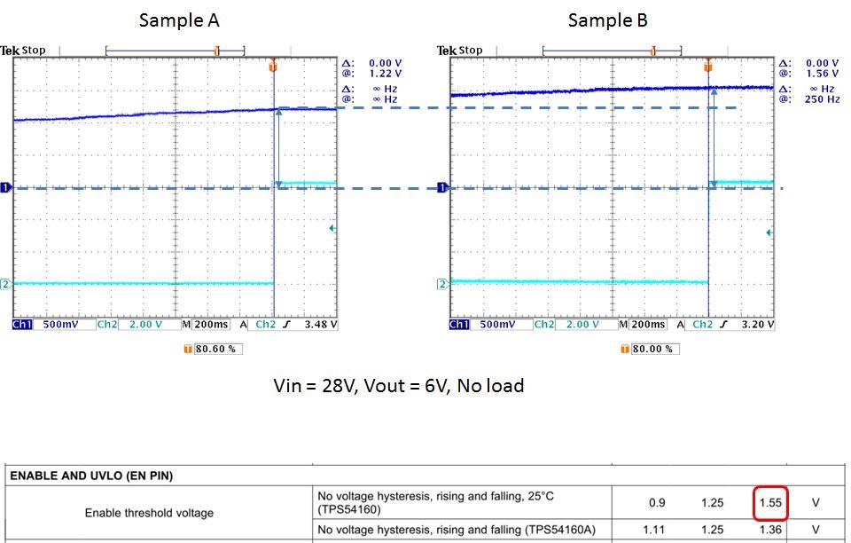

您好,
我的客户正在评估TPS5.416万,然后发现一些具有更高启用阈值的示例。 实际上,我在工作台上评估了样品,并确认了客户的发现结果如附件所示。 您是否 有收到相同 索赔的经验? 如果您需要,请让我在离线状态下进行沟通。 您可以在个人资料中找到我的电子邮件。
此致,
Satoshi /日本Disty.
    Satoshi
    如果EN可变性对您来说是一个问题,请考虑TPS5.416万A。 TPS5.416万A已严格执行EN
    您好,John:
    我不是在谈论EN变异性。 我评估的EN阈值似乎超出规格,1.55V (最大值)。 TPS5.416万是否可能出现这种情况?
    此致,
    Satoshi
    我不确定您是否可以肯定它在该范围解决方案中超出了规范。 EN电流和EN电压阈值存在相当大的差异。 规格来自ATE上的受控环境。 这当然是高规格的。 如果您对此有疑问,可以将该部分提交给FA。
