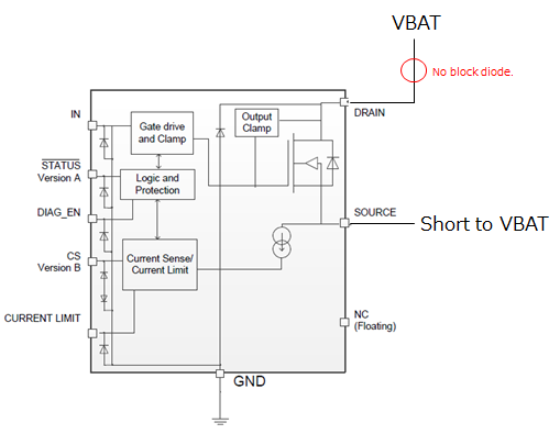

在以下情况下,您能否让我们确认与VBAT短路的行为。
 条件-
 Vs=VBAT
 OUT =对VBAT短路
 状态=内部FET打开和关闭
 无块二极管
他们想知道测试结果(烟雾,火灾,燃烧,爆炸,确定, 等)。 是否有任何测试数据?

    VOUT与VBAT短路时没有损坏。 我会确保该应用程序不会同时担心处于反向当前状态。
    为了您的方便,我已包含反向电流条件。
    如果VOUT-VS>Vdiode。
    1. 高速钢接通,HS FET的功耗较小,无风险。
    2. 高速钢关闭,P=Vdiodo*反向。 必须限制反向电流。
    如果VOUT-VS-<V二极管,则不会出现反向电流。

    IRrev应保持在几mA以下,否则FET将损坏。 这不会冒烟,但通道将不再正常工作。
    客户期望多少Irev?
    在任何合理的应用中都不应担心失败,所以我们来关注设计限制。

    大家好,我们还有其他问题。 您能否确认以下情况下的行为?
    我们认为VBAT存在于通过主体二极管的漏极中。 而且没有任何问题。 正确吗?

    正确。 VBAT将存在于通过车身二极管的排放器中。 由于二极管本身的原因,会出现压降。
