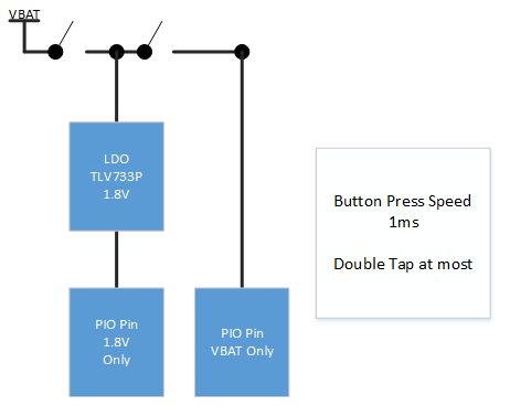

我有一个关于 LDO的问题,它是否可用于运行机械开关按钮以在稳压电平下工作?
原因是我的空间有限(2 mm x 2 mm),其中一个PIO要求电压电平为1.8V。
每天按下该按钮几次(估计每天大约200次)
因此,LDO每天至少打开和关闭200次,这是否适用于此LDO,或者多次打开和关闭LDO会损坏芯片?
我已经将LDO的位置放在了一个图像上

    您似乎基本上计划热插拔TLV733P。 虽然这并不一定是坏事,但您需要注意一些事情。 每次关闭或打开交换机时,都会出现大量的线路瞬态。 如果此瞬态电压超过LDO的工作电压范围,可能会损坏TLV733P。 您还需要考虑线路瞬态响应(数据表中的图23和24),以确保您的负载能够处理LDO的瞬态响应。

    您好,
    由于电池通过锂离子可充电电池供电,因此得到了响应,我认为瞬态电流不会过大。
    您会怎么看?
    周一
    您好,Mo,
    我可能不理解你是如何绘制结构图的。 它的绘制方式看起来就像您计划通过开关将LDO输入引脚连接到电池。 在这种情况下,虽然蓄电池电压应保持稳定,但每次开关关闭和打开时,Vin针脚处的电压都将具有瞬变。 通过增加开关和LDO之间的电容,可以减少瞬态电流;但是,每次开关关闭时,电容器将充电至蓄电池电压。 每次开关打开时,电容器都会放电。
    如果您打算将LDO输入引脚直接连接至电池电压,并打算通过开关驱动EN引脚,则不会有线路瞬态。
