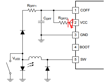

您好,

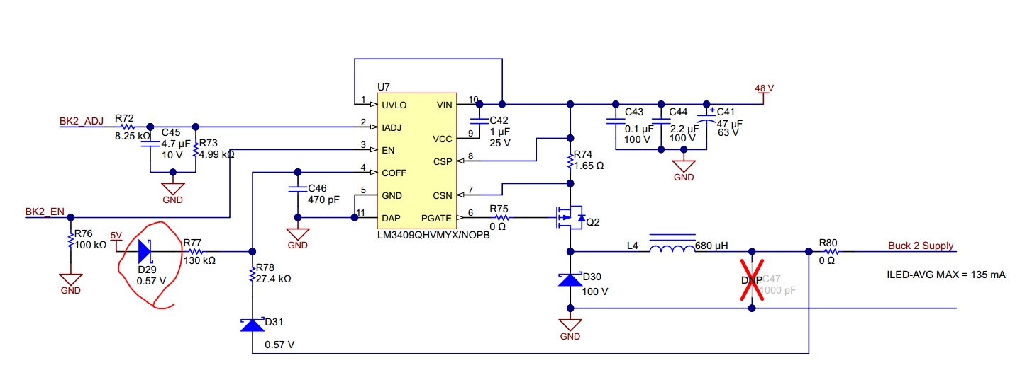

是否应该在TPS9.2515万数据表的图14中添加Vcc到Roff2之间的二极管?
由于COFF的电压超过阈值(1V (典型值),因此已放电,我认为Vcc和Roff2之间没有必要增加二极管。
但是,在TPS9.2661万-Q1的EVM中,Roff2和5V外部稳压器之间有二极管,用于确保LM3409-Q1的Toff。
为什么要将此二极管插入此评估板中? 请告诉我这个原因。

    Ryuji您好!
    这是一个好问题。 基本上,二极管并不是完全必要的,但根据应用情况,它可能是理想的。 如果LED堆栈电压低于VCC (或LM3409示意图中的5V轨),则实际上没有必要,因为您 可以平衡关闭计时器,而不会有太多困难。 但是,如果堆栈电压高于VCC,则会开始对关闭计时器产生更大的影响,因为电压越高。 当然,这种设计可以围绕,但如果您使用二极管,则更容易计算关闭时间,因为电路中一次只有一个电阻器。

    您好Clint:
    感谢您的回复。
    请你在答复中更详细地说明其他二极管的影响。
    '但是,如果堆栈电压高于VCC,则会开始对关闭计时器产生更大的影响,电压越高。 "
    我模拟了开关频率如何随着TINA TI中存在/不存在roff 2/二极管而变化。
    请参阅随附的文件。 我使用TINA-TI参考设计,只添加100kohm的Roff2和二极管。
    在这种情况下,我们无法取消附加二极管的干扰。
    因此,我认为我们不需要在Roff2和Vcc之间增加二极管。
    我的理解是否正确?

    您好Clint:
    我模拟了TINA-TI上的Coff波形。 请参阅随附的文件。
    e2e.ti.com/.../TPS9.2515万_2D00_Q1_5F00_Roff2.pdf
    我模拟了带/不带Roff2和二极管的断开。
    我认为,在FSW中,存在或不存在roff 2的影响很大,而二极管的影响在这种结果中很小。

    Ryuji您好!
    你是对的,我是以错误的方式思考的。 由于COFF始终低于VCC,因此二极管始终正向偏压,因此实际上不需要。
    至于Roff2的影响,它将在某种程度上影响切换频率。 数量取决于电阻值。 我们所做的大多数设计都使用极低的RDS(on)并联FET。 其结果是Roff2通常是Roff1值的10倍或更多,因此没有太大影响。 当 Roff2 值在您的模拟中变得更低时,它将产生更多效果,您可能需要通过调整Roff1来补偿它。

    您好Clint:
    感谢您的回复。 我明白了。
    只是为了确定,让我检查一下。
    是否可以理解TPS9.2661万EVM的二极管(所附二极管中的红圈)是不必要的?
    此致,
    柳枝旭坂
    Ryuji您好!
    正确,不需要二极管。
