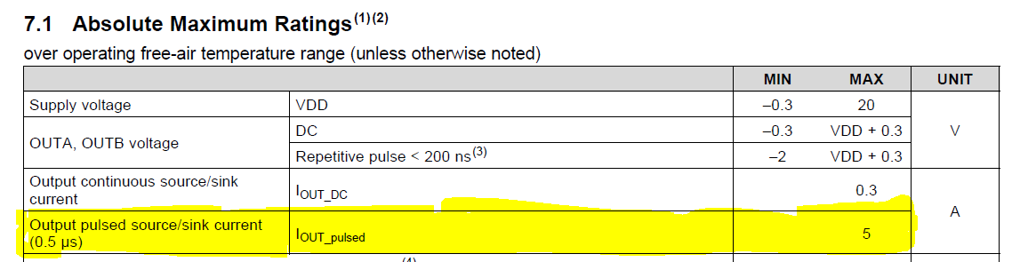

团队,
我们的客户正在使用UCC2.7524万,对其输出电流驱动能力有疑问。
请参阅附带波形的文件。
/cfs/file/__key/communityserver-discussions-组件文件/196/1882.Waveforms.xlsx
对于器件来说,100ns脉冲对于6A峰值吸收电流是否可以接受,而UCC2.7524万 DS描述的是“5Amax for 0.5us”?
您能提供建议吗?
よろしくお愿いします。
谢谢,此致,
东京都(东京)地区FAE  Kenji Ninagawa
    Ninagawa-san,
    感谢您提供波形和原理图。 观察到的行为不是值得关注的原因,因为峰值汇电流不是外部刺激,而是由UCC2.7524万的输出驱动器阶段引发。 此外,电流似乎大于5A仅约为10ns,这进一步缓解了任何问题。

    您好Daniel:
    我在Ninagawa-san工作,我还有一个关于这个主题的问题。
    我知道这种情况没有任何问题。
    但我想了解输出源/汇电流的限制是什么。
    数据表定义输出脉冲源/汇电流(0.5us)=绝对最大额定值时的5A。
    此规范的含义是什么?

    Oba-San,
    我想知道在绝对最高评分表中找到此规格的目的是什么,但我强烈建议您和您的客户不要对此感到困惑。  5A脉冲规格是栅极驱动器件的电气特性,因为栅极驱动电流是输出而不是刺激。 目的是显示5A的栅极驱动额定值不是直流能力,而是脉冲条件。 在应用中,电流脉冲的形状和持续时间(用于电源/电流阱)将取决于驱动电压和负载电容。
    是否有任何特定的设计决策因该规格而被搁置? 如果是,我可以帮助消除任何疑虑。 正如我前面所说的,由于这是设备的输出,因此不应担心由于驱动程序的设计决策而导致超出该输出。
