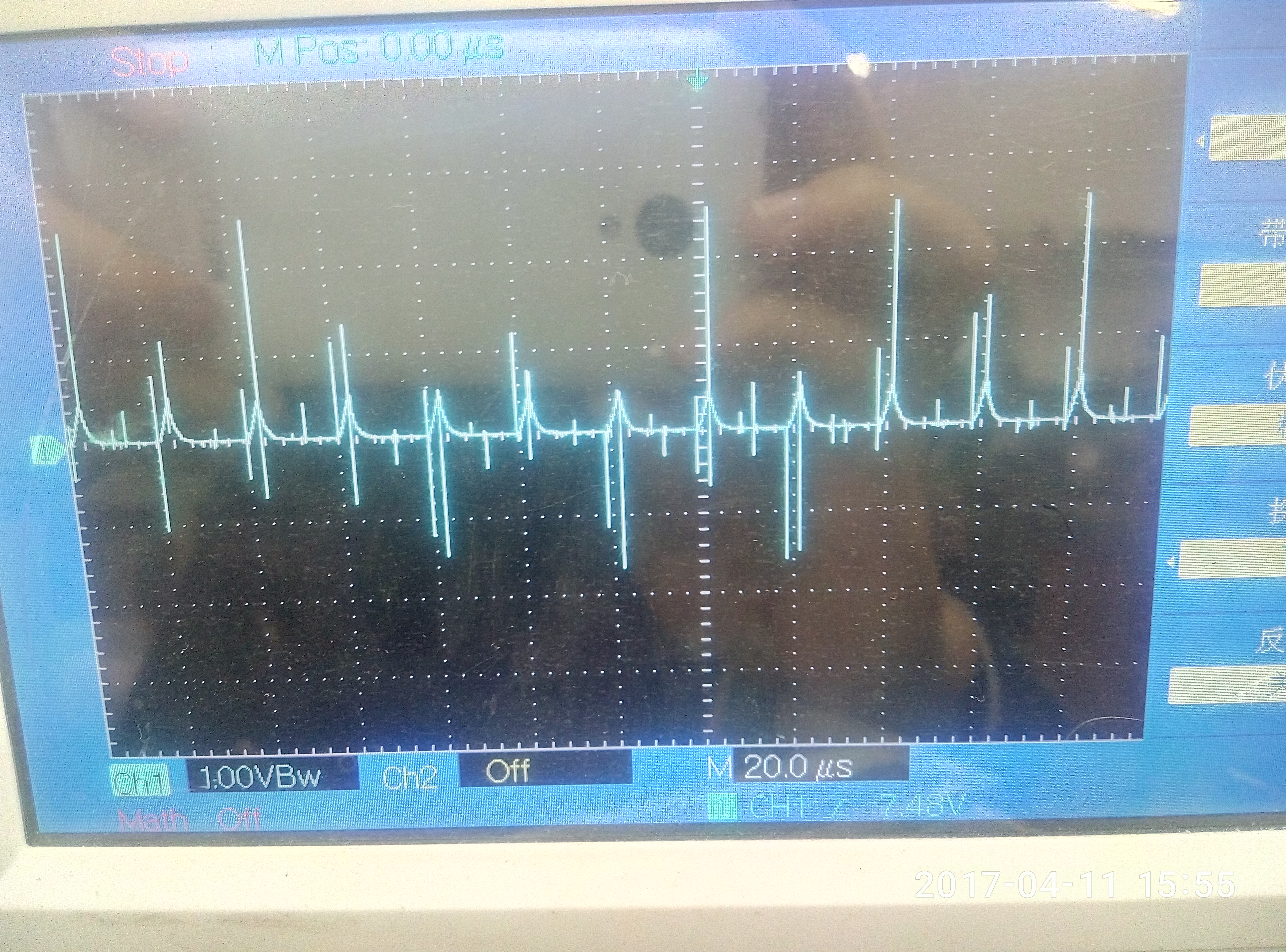

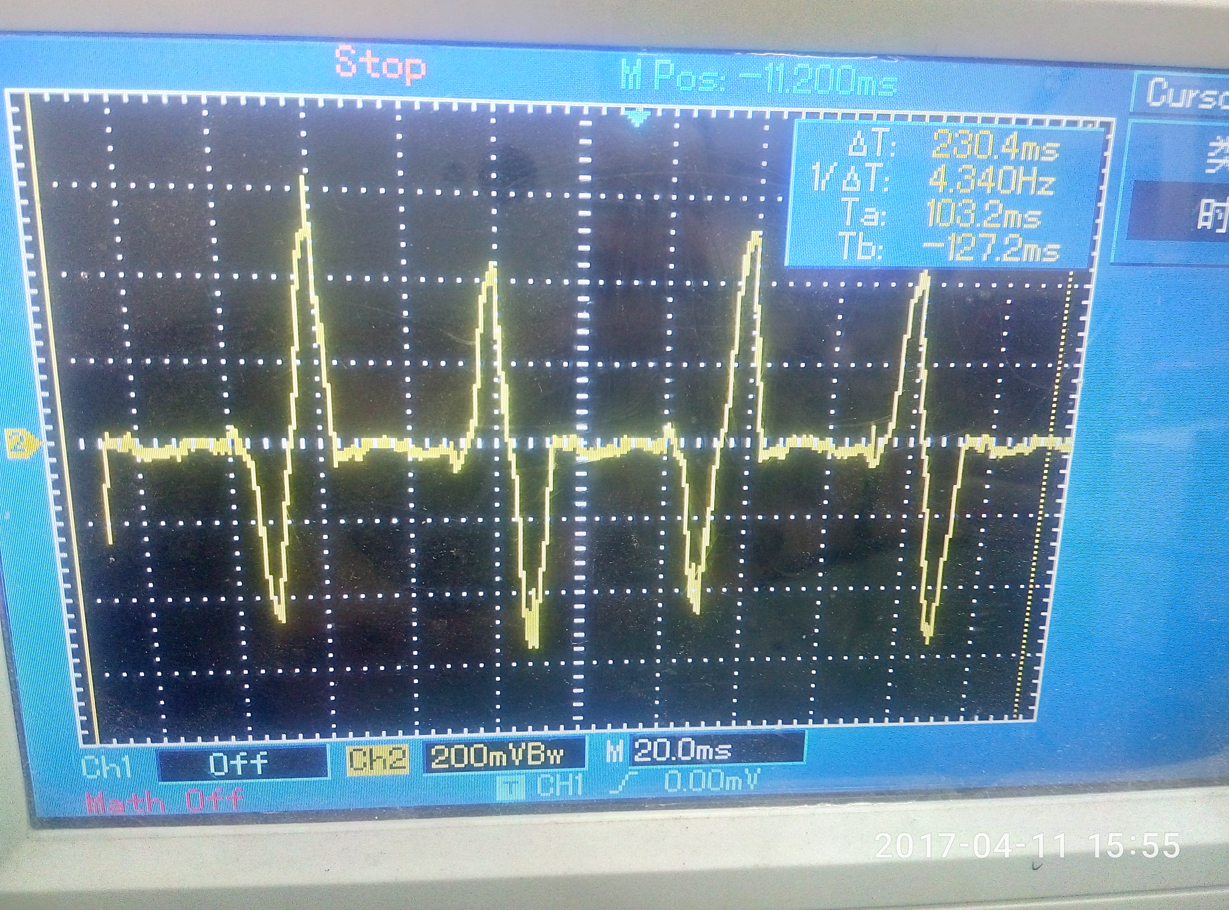

    您好,云生
    输入电压220VAC,输出360VDC,负载250W。
    输入AC波形
    CSA波形
    你好
    请帮帮我。
    您好,Dushimutong
    CSA上的信号太小,您能否使用以下计算工具检查您的零部件设计?
