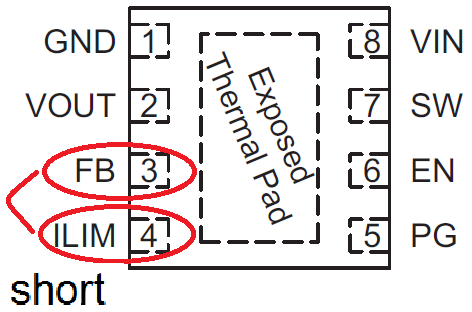

关于TPS6.1252万DSGR上相邻引脚之间的短路测试,我的客户询问了一个问题。
此设备不适用于汽车,但将用于美国市场的医疗应用。
根据FDA(食品药品监督管理局
必须将相邻引脚之间的短路测试作为医疗应用进行。
(问题)
(1)他们需要引脚3 (FB)和引脚4 (ILM)之间的短路测试数据。
是否可以为我们提供测试数据?
(2)它们通过针脚3和针脚4之间的短路测试来验证以下现象。
在引脚3和4之间短路后,
a)设备上升温度(几分钟后120℃)->设备损坏。
b)设备上升温度(℃̊ C)->温度快速下降(33 ̊ F)->设备损坏。
引脚3和4之间的短路现象因每个设备特性变化或电路状况而异。
最后,设备将会损坏。
我们的理解是正确的?

    我目前没有此数据。可使用EVM完成相邻引脚短路测试。您是否可以将EVM应用于客户进行测量?
    从这两个销的工作原理来看, 如果引脚3和引脚4短,设备可能会触发OVP,因为Ilim引脚处的电阻比反馈电阻分压器小得多。但此设备应该是安全的,所以我不明白为什么您在第一个帖子中说"设备损坏"。
