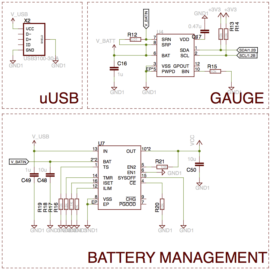

由于使用BQ2.4075万,我在为电池充电时遇到了问题。
连接蓄电池后,它会为电路提供良好的电源。 插入USB后也能正常工作,但不能为电池充电。
我在不同的电池电量水平下进行了几次测试(20 % ,50 % ,70 % ...)。  我还尝试更改电阻值,但没有变化:蓄电池未充电。
我正在使用BQ2.4075万RGTT进行电池管理(原理图上的U7)和 使用bq2.7441万-G1进行电量监测计(原理图上的U4)。
蓄电池是Varta 1/LPP 44.3441万 S PCM W
我正在使用USB充电器(5V @ 1A)。
是否有人知道它的来源?
感谢你的帮助。
Renan
    您能否在BAT针脚和/CHG针脚上捕获示波器? 请绕过量表尝试将电池直接连接到充电器。
    另外,蓄电池的电压是多少?

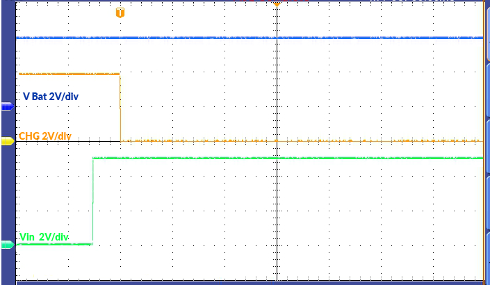

    感谢Jing的回复。
    我绕过仪表直接将电池连接到BQ2.4075万上。
    我已附上BAT引脚(Vbat),/CHG引脚和in引脚(Vin)的范围:
    • VIN = 5,01V
    • VBAT = 3,98V
    我在/Chg引脚上添加了一个10kOhm上拉电阻,因为如果该引脚没有连接到上拉电阻,则没有任何反应。
    但是电池仍不充电。
    你知道发生了什么吗?
    Renan
    /CHG变低表示正在充电或由于热回路而暂停充电。 TS针脚上的电压是多少?
    TS引脚上的电压为0V (GND)
    我们不使用外部热敏电阻。 如数据表中所述,TS引脚和GND之间有10kOhm。
    Renan
    你好
    TS针脚电压0V异常,这将中止充电过程。请参阅数据表中的P25-26。 TS引脚上有INTC 75uA,如果连接10K,电压应为750mV。 因此,请检查TS针脚处的连接,或将其更换为新IC进行测试。
