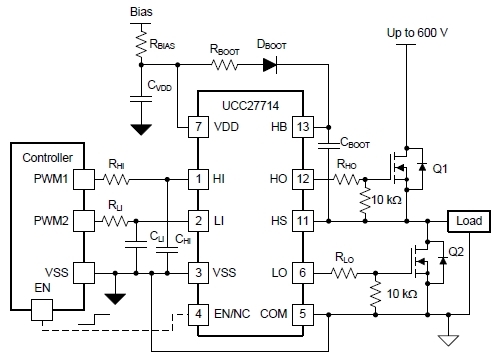

Vbus为400V,我为非隔离应用选择了高侧低侧栅极驱动器(如UCC2.7714万)。我是否可以使用UCC2.7714万 (Cboot)的HB和HS之间存储的能量为AMC1200的VDD1/GND1供电? 我会增加一个线性调节,以便更好地调节和降低噪音。
事实上,我正在考虑是否可以在非隔离请求的情况下拆除隔离电源。 从下面的原理图来看,它可能起作用。
谢谢。

    感谢您将UCC2.7714万驱动程序融入您的设计。 我理解他们是如何考虑使用HB供应的,我发现它相当聪明。 从UCC2.7714万的角度来看,没有任何东西可以阻止这种使用。 但是,请注意,必须根据AMC1200的电流需求选择自举电阻,二极管和电容器。 我建议将一个小(~100nF)的陶瓷盖尽可能靠近UCC2.7714万上的HB和HS接线端子,另一个位于AMC1200上,并且在UF范围内保留一个较大的盖板,以防您发现需要大容量旁通盖。
    如果HB-HS电压不满足Hb UVLO,则驱动器将不会提供任何输出,因此这将是使此建议方法成功的决定性因素。 如果您已经有一块板使用AMC设备的浮动电源,我建议您通过修改布线来尝试此想法。
