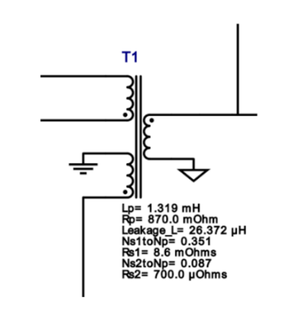

您好! 所以我用工作台设计工具来设计回扫开关电源,它接收220V (AC)作为输入,输出电压为48V,最大电流负载为1A。 我对设计非常满意,甚至做了一些更改,以更好地适应我的应用程序并降低BOM成本,但我不知道如何解释它为我提供的变压器值。 我还没有真正研究过这些类型的变压器,我不确定如何将这些信息传达给供应商,以便获得原型零件进行测试。 有什么建议,或者我应该阅读以理解它们? 下面是该计划为我提供的图片:
    如果您向变压器供应商提供初级电感(LP),回转比(Ns1toNp或NptoNs1和NptoNs2)以及初级和次级RMS和峰值电流(应在工作台中详细说明)可能更好,它们应该有足够的电流继续。 LEACK_L也是一个符合规范的好数字。
    希望这有所帮助。
    比利
