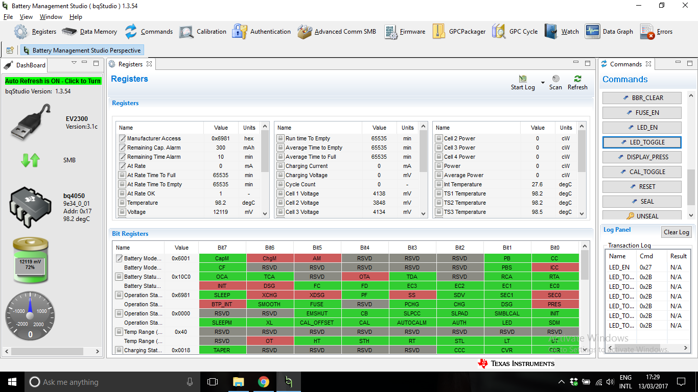

  • BQStudio启动并自动检测设备时,CHEMISTRY (化学)选项卡不可见。  我的视图的屏幕截图:
  • 当我进入帮助时,没有更新化学成分的选项。
  • 此外,这种行为也不一致。 有时,它会突然显示CHEMISTRY (化学)选项卡,但列表将为空。 大多数情况下,没有化学选项卡(以及通常可见的其他选项卡的功能)。
  • 而且,该设备在仪表板中显示为bq40z50,而不是bq40z50-R1。

    • 您好,
    • 在屏幕截图中,显示的部件号是bq4050,而不是bq40z50,请确保您现在使用的是什么设备。bq4050和bq40z50是不同的部件。
    您好,
    使用的器件是bq40z50-R1
    您可能需要将EV2300 FW更新至3.1k,3.1 m 或3.1r。 您是否有EV2400?

    是的,您应该能够使用EV2400作为主机来更新EV2300。 我不确定使用带有SMBus的微的方法。 是否可以从视图下拉菜单访问化学选项卡?
    否,我无法从"视图"菜单访问其他窗口,包括化学。 明天我会附上一个屏幕截图。
