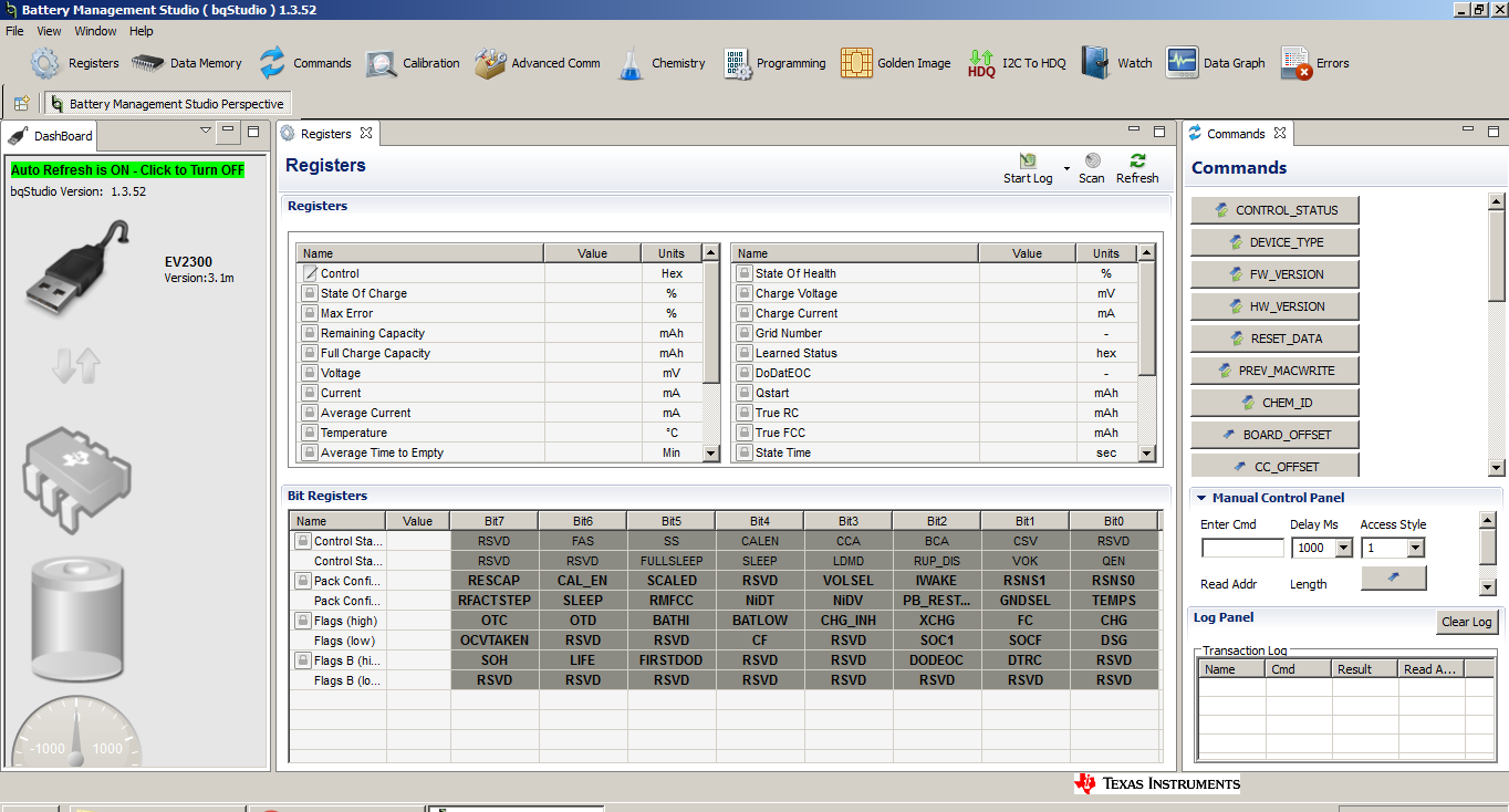

我有一个自定义bq34z100-G1主板,EV2300无法读取ckt。 我附上了一个屏幕截图。
之前我使用的是EV2300 V3.1C并尝试在ckt上读取。 而软件是bqstudio 1.3。 我收到错误"No Ack from Device"(无法从设备确认)
然后我将EV2300更新为3.1 m ,然后我尝试再次读取IC,但再次出现错误。

    • 您好,
    • 您可以更改为EV2400以查看其是否正常工作。
    • 电压正确。 您可以使用万用表来测试SCL和SDA导线上的电压是否为高电平。
    1.我现在有2辆EV2300。 EV2400我必须订购。
    2.连接EV2300时,SCL/SDA针脚之间的电压为1伏。 我认为SCL/SDA引脚在EV2300右侧有上拉,或者需要在Bq34上也有上拉?
    EV2300在I2C端口上不提供上拉电阻,但EV2400提供。 EV2300在SMBus端口上提供上拉拔。 bq34z100EVM已安装上拉式组件,但您必须将它们添加到自定义板中。
    1.哪个上拉值正常。 我给Regin提供了4V电压。 10公里值是否正常?
    2. EV2300 3.1 m 是否可以读取bq34z100-G1?
    如果不是,请提供正确的版本。
    8k至10k电阻是I2C信号上的上拉电阻值,v 3.1 m 或v3.1r在EV2300中改进了I2C固件。
    现在它开始工作了。 谢谢。
