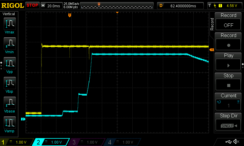

    您好,Kevin:
    仔细查看您的链接时,我注意到将TS连接到GND的建议。 在不使用TS引脚时,在各种螺纹和常见问题中有3种不同的建议:
    1,下拉式TS 10公里。
    2.使用1k下拉TS。
    3.使用0r向下拉TS (直接至GND)。
    10k下拉建议来自部件的常见问题部分以及我们已实施的内容。 有了这个值,我们又回来看看Vbat的行为。

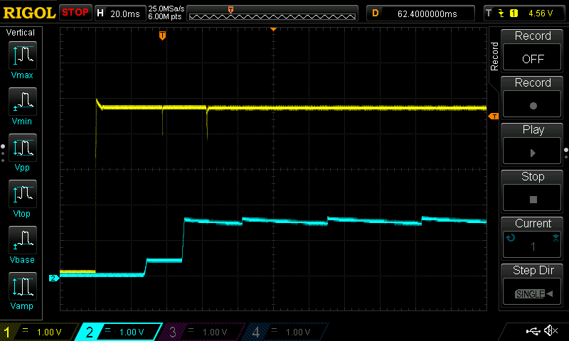

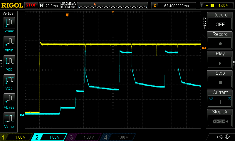

    观察:
    黄色= Vac,蓝色= Vbat --第一个Vac稳压(触发时)是由于Vsys打开而引起的;第二个Vac稳压是电源增加。
    1.当Vbat在电源增加时未达到4.2V时,TS6.507万可以可靠地通电。
    2.如果Vbat达到4.2V,则TS6.507万通常无法通电,此时电源开始增加(然后卡在循环中)。
    这似乎支持您关于Vbat切换的评论- vsys瞬间降至Vbat (4.2V)以下,该部分可能会将电源路径切换为Vbat。
    因此我们将TS上的10k下拉替换为1k下拉...
    在通电时,Vbat似乎会逐步上升到大约1.6V,然后在1.6V-1.4V区域中进行一些切换,然后放弃(充电器尝试启动但未能反复启动?)。 (我们的固件稍后会在启动过程中禁用充电器。)
    我们无法使用此配置复制故障。 我们现在正在尝试在一个小板上证明这一点。
