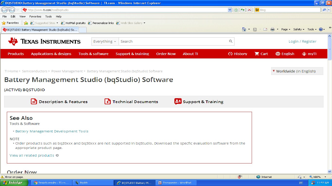

    • 请确保您的CHEM ID正确无误。 bqstudio中NCR1.865万BF的chem ID为2039。
    您好,
    BqStudio似乎与Bq20Z655不兼容, 我使用的是EVSW版本0.9 .........80,列出的NCR1.864万BF (Bqchem屏幕)化学ID为2142。
    • 您好,
    • 您可以尝试将chem id更改为2039以查看问题是否会得到解决。
