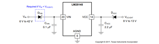

    它可以低于6V。 当 VIN<VCC 时、DVIN 二极管将外部 VIN 电源与外部 VCC 电源断开。 然而、VIN 引脚上启动所需的最小电压为6V。

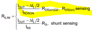

    2.我不能肯定我明白你的问题。 电流限制电平可通过 RLIM 电阻器进行编程。 请参阅数据表中的 Eq6。

    外部 VCC 电源设置为12V、并使用 DVIN 二极管在 VCC 和 VIN 之间断开连接。

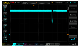

    在启动电源后 ,当 VIN 降至6.0V 以下时,输出电压(来自电感器)在发生 打嗝事件的任何时候都不会保持稳定。
    请参阅照片

    我尝试增大 RLIM 电阻器、但 当 VIN 降至6.0V 以下时会出现此问题

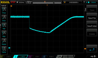

    看起来转换器正在重新启动。  您是否有任何放大波形? 您是否尝试提高电流限制?
    -李家祥
    你(们)好。
    请参阅放大波形。 我尝试增大  RILIM 电阻器 CILIM、但 当 VIN 降至6.0V 以下时会出现此问题

    您能否共享原理图? 重新启动可能由 UVLO 等其他引脚触发。
    -李家祥
    你(们)好。
    UVLO 已连接至 VIN (6.0V)
