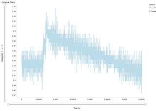

我一直在查看 SLAK024 (TPS73801-SEP 单粒子效应(请参阅)测试报告)、文档看起来不完整-它引用了观察到的集合图、但实际上并未将它们包含在文档中。
我正在尝试将此组件设计到电路中、但我面临的挑战是缓解设置、因为高于~5%的瞬态会在不采取任何缓解措施的情况下损坏其提供的部件。
但是、本报告不提供需要缓解的瞬态的信息。 5%以上可能是7%、也可能是50%。 持续时间也是一个问题-它很容易滤除1ns 瞬态、但如果它是10ms、则要困难得多。
    Paul、
    我可以为您提供帮助。   这是报告的已知缺陷、正等待更新。  我正在与团队核实、以确保其仍在列表中。
    但是、我可以提供一些缺失的详细信息。
    运行10有7个事件超过5%阈值。

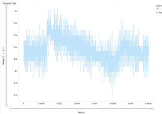

    这里是这7种情况的波形图。
    166.

    此外、用于确定阈值限值的标称值为2.52。  但是、对图和数据的分析显示实际标称值为2.533V。
    下表显示了正向跳闸阈值电平和事件数量、以及使用原始标称值2.515与更新后的2.533标称输出电压值的事件数量比较。   基于此、所有事件都不会超过5%的水平、最坏情况为4.5%

    如果这回答了您的问题、请单击此选项解决了我的问题。

    对于较低的输出电压条件、我没有特定的 SEI 数据。   然而、有一些证据表明、瞬态幅度将保持大致相同、或者在 Vout 较低的情况下可能略小。  因此、您可以保持相同的瞬态幅度、并将其缩放到 Vout 中。  这应该是一种保守的方法、因为现有数据的电压相对较低。
    使用最坏的7个事件、这表明正瞬态电压介于106mV 至114mV 之间。
    例如、使用106mV 至114mV 的最坏过冲范围并施加到1.8V Vout、则估计最坏情况下的过冲范围为5.9%至6.3%
    对于上面显示的7个最坏情况事件、106和114mV 来自 BIN 范围。
    不过、需要注意一点。  如果您具有更大的余量(Vi > Vo)、则这可能会增加瞬态行为。  报告中的数据集具有700mV 的余量。
    希望这对您有所帮助。
