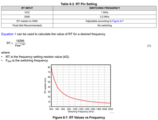

使用 RT 型号的2.2MHz FSW 的 RT (频率设置电阻器)值是多少?
 数据表的表8-2表明 RT 输入可连接到 GND。 但从图8-7可以看出、设置 FSW 2.2MHz 需要几个 k Ω 电阻器。 根据公式1、当 fsw=2.2MHz 时、我得到的 RT 值为6.1欧姆。
哪一个是正确的? 能否将 RT 引脚连接到 GND?
Kurumi
    你(们)好
    两者都是正确的、严格至 RT 至 GND 将为您提供更精确的频率、而不受电阻器和内部电路容差的影响。
    Daniel、您好!
    明白了、谢谢!
