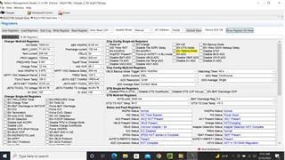

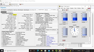

    Jeff、这里是我 bqStudio 课程中"视野"(顶部和底部)的屏幕截图。  此外、我将寄存器文件另存为*。txt 并将其包含在内。

    根据下面的寄存器、充电器尝试使用 VINDPM 环路充电、因此它限制其输入电流以防止 VBUS 降至 ABSVINDPM=7.3V (REG0x05)以下。   系统负载优先于电池充电器电流。
    如果在启用 ADC 的情况下重新运行、充电器将报告电池板提供的平均输入电流。  如果电池板电压降至7.3V 以下(例如、由于云层)、转换器基本上停止开关。  启用 MPPT 位(REG0x15b0)会使充电器定期(由 REG0x15b4:3设置)进入 HiZ 模式、并重新评估 REG0x15b7:5中设置的 VINDPM 阈值=%、该值是电池板在 VBUS 上的开路电压的5倍。  MPPT 仅在 REG0x00中的 V (BAT)>VSYSMIN 情况下工作、因此我建议将其设置为系统负载允许的低电平。

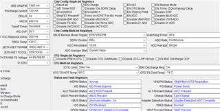

    我的寄存器文件已附加。  我仍然需要更多帮助才能使其正常工作。

    我对您的寄存器数据感到困惑。  这些寄存器报告充电终止、这意味着电池电压为8.4V。  ADC 被启用、但是所有 ADC 寄存器报告00预期 VBUS、报告9460mV。  我本来希望充电器在 VINDPM 模式下运行、输入电压被调节至8V VINDPM 阈值、但它不是。

    您可以使用 ADC 重试吗?  如果该位被使能、寄存器应该报告这些值。 您能否测量 BATP 引脚上的电压?  如果电压为8.4V、则充电器正确端接。  您是否知道面板在您提供的流明下的输出能力?  如果是室内的、则输出功率略低。
