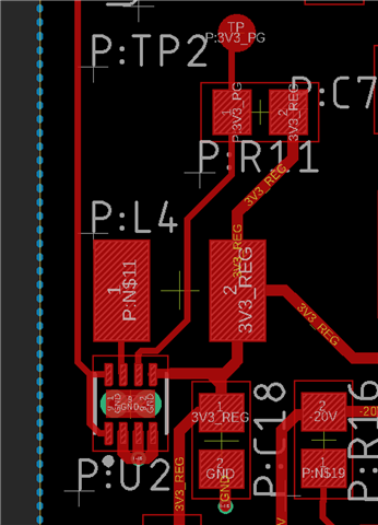

    大家好、很抱歉耽误你的时间。 我目前出国旅行、无法在此板上执行特定测试。 我现在将分享我目前可以做的事情:
    1. PCB 布局
    这是芯片区域的布局:
    原理图包含在我的原始帖子中。 您可以在中间看到 L4、C18位于其下方、R11位于顶部附近。 我承认电感器、IC 和电容器之间的一些走线应该是较大的覆铜、但我无法想象这会导致如此大的问题。 所有这些组件的底层上都有一个不间断的接地覆铜。
    2.电感器 P/N
    B82432T1102K000、下面是 DigiKey 的链接: https://www.digikey.com/en/products/detail/epcos-tdk-electronics/B82432T1102K000/697428
    C18是 一款额定电压为16V 的 CL21A226KOQNNNG、链接如下: https://www.digikey.com/en/products/detail/samsung-electro-mechanics/CL21A226KOQNNNG/3894433
    3.您是否要求获得数据表图表中的预期波形或具有示波器的测量结果? 我不能再提供一个月的时间,但如果你是前一个月,我可以拍照。
    4.我没有精确的温度,但在所有操作中,它足够低,可以用手指触摸,不会感到任何疼痛

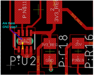

    1. PCB 布局
    一 输入电容器(C3和 C4)位于何处? 它看起来与 IC 很远。
    II. GND 引脚未直接连接到散热焊盘。 它上是否有 GND 过孔?
    2.电感器(L4)->我检查了数据表、但找不到饱和电流。 您知道价值吗?
    当  输出电压降至稳压电平以下且 Vout = 3.3V 时、我需要示波器波形(VIN、VOUT、SW 引脚电压和电感器电流波形)。 它有助于我们了解  导致 Vout 下降的原因。

    1。
    一 C4是 TPS IC 的唯一输入电容器、C3是设计中前一个 IC 的输出电容器、BQ 电池充电器。 正确的是、它没有靠近放置(请参阅下图中以蓝色框标出的内容)。 鉴于在输出发生故障时 TPS 的输入电压没有下降或变化、我假设输入电容不是问题。 这听起来像是一个合理的假设吗?
    二、是的、中央 GND 引脚上的两个过孔连接到底层的接地平面图、在 TPS 下面是不间断的。 下面是显示的接地层连接的屏幕截图
    2.我不 知道电感器中的饱和电流是多少、我只检查了"最大电流额定值"以确保它高于我的最大电流消耗。 我在该数据表中也找不到任何东西、似乎没有任何地方提供有关整个电感器系列的饱和电流的信息。
