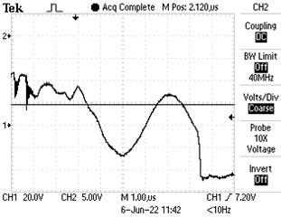

    嗨、Harish -感谢您花时间为您提供帮助。  下面是请求的波形。
    AUX 为迹线#1 (较低的迹线)、Vout 为迹线#2 (较高的迹线)。
    27 Ω、1us/div、~ 24V 时稳定输出电压:
    27 Ω、2.5us/div、~ 24V 时稳定输出电压:
    当 VOUT 经过21V 时捕获45欧姆、1us/div:
    在 Vout 经过21V 时捕获的45欧姆、2.5us/div:

    我查看了波形。 感谢您的发送。 DCM 期间振铃的谐振频率在200kHz 左右相当低、我认为这可能是由高 LP (初级电感)和开关节点电容引起的。
    控制器需要一个干净的消磁周期压降来实现正确调节。 我们需要确保解决这一问题。 首先、需要对变压器 SPC 进行修订以估算绕组间电容和漏电感。 其次、我们需要减小开关电容(使用较低输出电容的器件)。 最后、我们需要检查布局。  如果上述提示没有改进、请随时发送布局文件、变压器规格等、我们可以通过私人电子邮件进行此操作。

    嗨、Harish -很抱歉耽误你的时间。  我移除了缓冲 电路、但未看到 DCM 频率发生变化(它保持在250kHz 左右)。 下面的屏幕截图显示了辅助电压曲线(CH1)和反相输出电压(CH2)。
