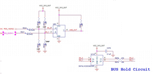

我们在设计中使用总线保持电路、在同一电路中发现了压降问题。 下文对这个问题作了详细阐述。
  1. 当我们在设计中连接总线保持电路(SN74LVC2G34DCKR)时、我们发现电源轨 EN_1和 EN_2中存在0.5V 电压。
  2. 当我们在设计中移除该总线保持电路(SN74LVC2G34DCKR)时、在电源轨 EN_1和 EN_2中发现3.3V 电压。
  3. 在上面的这个实验中、可以清楚地看到  SN74LVC2G34DCKR IC 消耗一定的功率、从而使  EN_1和 EN_2上的电压下降。
您能不能告诉我、可以采取什么措施来避免这种压降。?

    只需澄清一下、我们器件的输入电压是多少、您是否尝试输出逻辑高电平?
    如果您尚未更换电路板上的器件、能否更换以查看问题是否仍然存在?

    我们对设计进行了一些更改、R909和 R910从10k 更改为1K。 这次我们可以在  EN_1和 EN_2中看到3.3V 电压。

    输入电压为3.3V、需要输出电压高逻辑。

     SN74LVC2G34DCKR、如果您可以将其与同一器件换用、以查看您的电路板上是否仍然存在问题。 该器件可能会损坏输出、从而通过 ESD 电路或低侧输出驱动器对地短路较弱。

    换用器件看起来没有用处、我们在所有电路板中都面临这种问题、而不仅仅是一个电路板。
    我们尝试换用相同的设备、但问题仍然无法解决。

    您能否按如下所示测量电阻器上的压降:
    此外、如果您可以包含 Vcc 的示波器截图和 SN74LVC2G34的输出

    10K 电阻器上的电压为0.5V

    您能否移除 R521/R524电阻器并检查输出端是否仍然存在压降?
    如果仍然存在压降、那么您能否移除 U65器件并检查输出端是否仍然存在压降?
