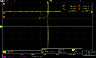

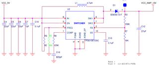

 我们在设计中将 TPS61087器件用于电流限制约为1A 的5V 至12V 升压转换器。 但是、每当我们尝试将负载增加到大于300mA 时、我们都会观察到12V 电压轨中的压降(在8ms 内降至7V)。
5V 输入可提供高达3A 的电流。
请评论如何解决此问题
提前感谢

    请分享输出电容 C12器件型号。
    2.本设计的布局屏幕截图。
    3.任何开关波形或 Vout 下降波形。
    您好、Zack、
    请找到答案
    电容器器件型号- Panasonic 公司的25SVPF27MX
    3.波形
    您好、Zack、
    2布局
    您好、Baghiya、
    为了 实现最佳输出电压滤波、建议使用低 ESR 输出电容器、如陶瓷电容器。
     所选输出电容器 25SVPF27MX 是具有大 ESL、ESR 的聚合物电容器。 需要在输出侧添加低 ESR 陶瓷电容器、并使其非常靠近整流二极管阴极和 IC PgDn 引脚。
    2.您共享哪个节点波形? VIN/VOUT/Iout 条件是什么?
    您能否同时探测 VIN 引脚、SW 引脚、Vout 引脚?
    3.布局较差,这可能是此应用板无法输出足够高电流的原因。
    请遵循 TI 数据表第22页的布局指南。
