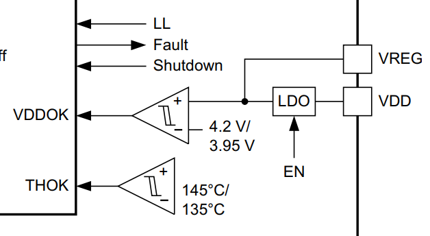

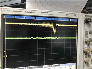

    绿色是 PIN19 (VDD)黄色是 PIN18 (Vreg),正如我们可以看到的,VDD 高于4.5V,但纹波很小。
    但 VREG 输出具有1.67Khz 纹波。您是否看到了这种现象? 或者我们可以检查的任何实验吗? 提前通知 Tks。
    附加了 VDD=7V 的波形。其他参数不变。 并出现相同的问题。
    您好、Allen、
    请将 VREG 电容更改为16V 或更高。 在5V 输出下运行的10V 电容器上的直流偏置电容损耗很严重、可能会影响 LDO 的稳定性。
    您好、Tomoya:
     将 VLL 和 VREG 的波形与 VREG 电容的50V 1uF 电容连接在一起、似乎没有任何变化。
    绿色为 PIN6/7/8/9/10/11 (VLL)、 黄色为 PIN18 (VREG)。
     `s 我们可以为 VREG 提供5V 电压并悬空 VDD、这是我们希望在内部使用稳定电源并检查它是否是 LDO 部分的问题。
    您好、Allen、
    是的、请尝试将5V 外部电源连接到 VREG。

     正如我所看到的、VDD-VREG 是一个具有内部使能功能的简单 LDO 输入和输出。如果单独的 VDD 无法修复并且 VREG 上的外部5V 能够修复、我认为这可能是内部 LDO 的问题。
     另一件需要检查的事情是 UVLO 逻辑。
     1.如果 VDD 高于4.5V,VREG 应照常输出5V。为什么我们需要在此 UVLO 功能中检查稳定电压? 如果存在任何情况、VREG 将下降到阈值?以下
     2.我认为如果 VDDOK 检测到 UVLO 的 VDD 电压更合理。

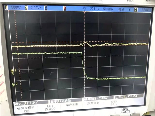

    下面是适用于您的基准的负载瞬态波形。
    测试条件:1Vout,0-20A  负载瞬态。 LL 为绿色Vout 为黄色
    您好、Allen、
    [引用 userid="515753" URL"~/support/power-management-group/power-management/f/power-manageming-forum/1118576/tps53355-loading-city-confirmation/4158362#4158362"]但只是想与您确认,为什么 VREG 上的外部5V 可以解决此问题,此问题与布局有关[引用/引用]
    我想查看布局以确保 VDD 和 VREG 去耦电容器尽可能靠近器件放置。 VDD 或 VREG 上的不良旁路会降低稳压器的性能。
    [引用 userid="515753" URL"~//support/power-management-group/power-management/f/power-management-forum/1118576/tps53355-loading-ability -confirmation/4158362#4158362"]我们为什么需要检查此 UVLO 函数中的稳定电压?
     转换器正常运行需要高于 UVLO 的电压。 如果 VDD 低于4.5V、VREG 可能会低于 UVLO、但如果 VREG 不稳定或 VREG 上存在短路/过载情况、VREG 也可能会下降。

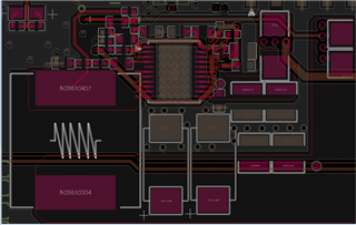

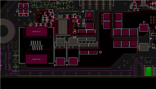

    在我附加布局时,您能帮助查看它吗? 提前预订!
    您好、Allen、
    我注意到 VREG 迹线正位于 LL 节点平面的正下方。 如果内部 GND 平面之间用于屏蔽并与 LL 节点隔离、则这种情况是正常的。
    此外、布局不遵循数据表中的以下建议:
    您好、Tomoya:
    [~引脚 userid="491193" url="支持/power-management-group/power-management/f/power-management-forum/1118576/tps53355-loading-ability -confirmation/4160265#4160265]I 注意到 VREG 跟踪正位于 LL 节点平面的正下方。 如果内部 GND 平面之间用于屏蔽并与 LL 节点隔离、则这种情况是正常的。  [/报价]
    在我检查时,该迹线为 VIN+VDD。
    您会将 EVM 的 PCB 文件分享到我的电子邮件中吗? EVM 指南中的详细信息很难仔细检查布线。

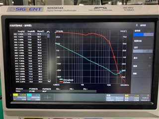

     我们将在下周测试波特图。

    您好、Tomoya:
    感谢您的分享。 但我仍然想知道我们是否不遵循布局、是否有任何测试来确定它是否由不合理的布局引起?
    当我们测试波特 图时,我认为它仍然显示良好。
    1.EVM 电路板:
    2.客户设备1:
    3.客户设备2:
    您好、Allen、
    是的、通常有一种方法来测试它是否是由于不合理的布局。
    例如、如果我们怀疑这是由于旁路电容器放置得太远、通常可以通过从电路板上的阻焊层上刮走来将其放置在更靠近的位置。
    如果我们怀疑这是由于敏感布线拾取噪声造成的、您可以切断路径并通过在电路板上使用一根导线将其重新路由到电路板上。
