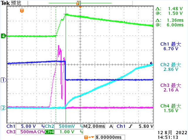

我是 Jayden Qiu、最近使用 TPS23523PWR 时遇到问题。  测试报告和关键规格可参见附件。 主要问题如下:
  1. 如果存在此类启动浪涌电流、TPS23523是否不工作?
  2. ZTE 已有解决方案(附件中介绍了详细信息)、是否可用?
同样,我也有一些想法。
  1. ICL1 = 20A、ICL2 = 1.5A
  2. 在正常条件下,Iin 始终小于电流限制,计时器在无电流限制模式下运行,因此 Vtmr 始终在0V 左右。
  3. 当浪涌电流出现且高于 ICL2 = 1.5A 时、根据数据表、与功率模块1对应的波形为 vgate < vgate、TH = 7.25v、因此计时器开始充电、电压升高。 此时是 VD <VD,TMR_SW= 0.75V, Vtmr reaches 1.5V, timing out and turns off tps23523. 然后、定时器进入冷却模式、在2uA 时将 Ctmr 放电至0.5V、然后循环64个周期。
    e2e.ti.com/.../1856.TPS2352X_5F00_Excel_5F00_Tool_5F00_Web_5F00_RevB.xlsxe2e.ti.com/.../Test-Reports_5F00_E2E.docxHope获取您的回复! 谢谢。

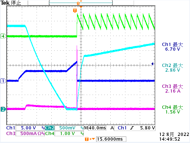

    在下面的实验波形中、CH1-VGS;CH2-VD;CH4-VTMR;CH3-Iin、CTMR = 33nF
      当 μA 电流限制时、定时器开始以10 μ s 的时间提供 CTMR。   当 VTMR 达到1.5V 时、它会超时。  波形中的源时间约为1.36ms。 但是对于 CTMR*V=Isource*t=33nF*1.5V=10uA*t,t=4.95ms。  计算时间与理论之间的差异为何如此之大? 源电流10uA 是否会有时发生变化?
         μA 处于冷却期时,定时器开始以2 μ s 的时间灌入 CTMR,直到0.5V。   波形中的灌入时间大约为16ms。使用 CTMR*V=Isink*t=33nF*1V=2uA*t,t=16.5ms。  这部分时间可以匹配。

    "ZTE 电源模块1"和"ZTE 电源模块2"之间有何区别? 在"ZTE 功率模块2"的情况下、电流出现尖峰、但使用寿命短、因此 TPS23523能够承受。
    μF 波形、可以看到 CSS 似乎已从33nF 更改为10nF、而不是0.001 μ F。 降低 CSS 的值后、通过允许更多的浪涌电流为输出电容器充电、启动时间在这里得到了缩短。 因此、TPS23523需要更多的时间来完全增强栅极、因此 PGb 会在电流尖峰从负载上升之前生效。 因此、它有助于 TPS23523保持导通状态。 看到所有波形、看起来 TPS23523加电后大约出现了190ms 的电流尖峰。 解决方案是在电流尖峰出现之前完全增强 TPS23523的栅极、方法是缩短启动时间(ZTE 的建议)或使用 PGb 信号来启用负载。
         在 μA 期间、定时器开始以2 μ s 的时间灌入 CTMR、直到0.5V。   波形中的灌入时间大约为16ms。使用 CTMR*V=Isink*t=33nF*1V=2uA*t、t=16.5ms。  这部分时间可以匹配。
    如上所述、Tps23523处于电流限制和 VGATE < VGATE、TH、然后定时器以10uA 的电流为源 CTMR=33nF。  但在我的设计中、ICl1=20A、ICl2=1.5A。 ICl1=20A (VDS 接近0V)时会出现断续保护问题。  为什么2.16A 输入浪涌电流尖峰会触发电流限制和计时器?

    即 VGG <VG,TH, 1.5 A of current limit is triggered and 50 μA of timer sourcing current is getting activated.  为了实现20A 的电流限制、必须完全增强栅极、这种情况发生在10nF CSS 情况下。
