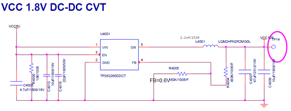

我们的某些 TPS62260产品会发热并消耗大量电流(比正常产品高100mA)。
如果没有 C1、IC (TPS62260)是否会发生故障? 我们的电路n`t 包含 C1。

    尊敬的 Varun:
    感谢你的答复。
    这是我们 的原理图。
    我没有示波器脉冲、但 VIN = 5V、VOUT 和 SW = 1.8V、电流消耗低于100mA。

    Yoon-sang、您好!
    当您希望获得良好的负载瞬态响应时、需要 C1。 C1通常有助于改善控制环路响应。 C1不太可能是导致此处输入电流升高的原因。 C1在这里唯一可能成为原因的方法是、如果环路不稳定且 VOUT 振荡。 输入电流可能会更高。
    您能否断开10K 电阻器(R4000)以及1.8V 电源轨 C4000之后的所有电阻器、并测量输入电流?
    我们需要  VIN、VOUT、SW 和电感器电流的示波器截图来了解负载电流并分析器件行为。

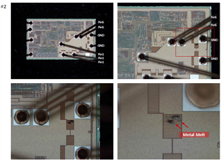

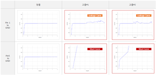

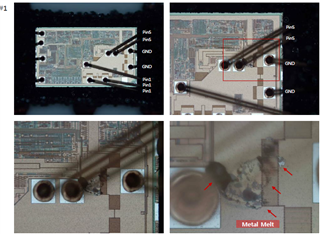

    我向分析公司询问了2个故障 IC 进行解封分析、结果低于分析结果。
    由于不是电容器,是否有可能出现问题(引脚1:漏电曲线,引脚5:短曲线)...?
