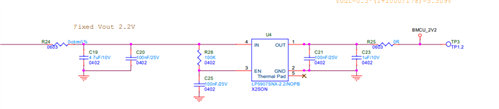

尊敬的团队
输入电压规格为4.2V、输出 电压为2.2V。
但条件异常。 LDO 将输出电压保持在1.48V
您能帮您查看原理图。
非常感谢
丹尼
    尊敬的 Denny's:
    我看不到您的原理图有什么问题。  这是一个孤立的事件、还是在您更换新部件时发生这种情况?

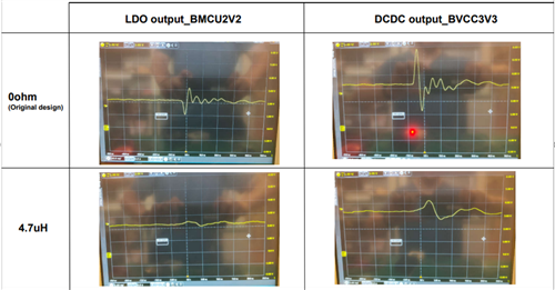

    经过研究、LDO 可恢复、输出始终为1.2V。
    BTW、一些找到的共享供您参考。
    我可以通过减小输入电容器来重现故障症状、插入摄像头将变得异常。
    我还测量了浪涌电流和电压尖峰!!
    我实施了一些解决方案,而且它的工作是正常的。
    因此,仍要连接新电路进行检查!
    R8、R24从0欧姆更改为4.7uH
    C8、C20从100nF 更改为4.7uF
    您可以通过修改来帮助检查原理图吗?

    尊敬的 Denny's:
    我很困惑。 它应该是2.2V 输出、而电路现在在1.2V 输出下"正常"工作?
    什么是负载电流? 通常不建议在输入端使用电感器、因为当 LDO 关断时、电感尖峰会导致过压情况。
    示波器快照也没有标记(并且模糊)、因此我无法判断哪个是电流测量值、哪个是电压。 您能发布更清晰的图片吗?
    Nick
    你(们)好 Nick
    1.2V 输出异常、MCU 负载的电流约为15mA。
    附加文件供您参考。

    尊敬的 Denny's:
    在插入摄像机之前2.2V 的输出是否正常?
    我仍然建议不要在 LDO 的输入端使用电感器、因为即使负载电流为15mA (相对较小)、如果负载电流突然停止、也可能会出现很大的电压尖峰。
