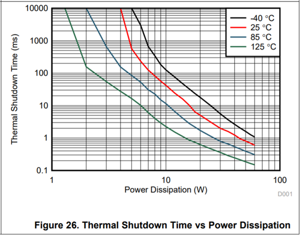

大家好、团队、
如何根据确定的电流限制计算 TPS259540DSG 的响应时间?  我们的客户希望了解使用以下参数进入热关断模式需要多长时间:VIN = 12.5V、电流限制:2A、持续过流2.5A。 这些值只是一个示例、主要关注的是了解如何估算它。
卡洛
    您好、Carlo、
    感谢您的联系。 首先是负载类型。 让我们假设 CR 负载。 因此,对于2.5A,负载=12.5/2.5=5 Ω。 电流限制期间的 Vout =2a*5 Ω=10V。
    器件功率耗散=(VIN-VOUT)*ILIM=(12-10)*2=4W。
    现在、我们必须参考数据表中的电源与时间间的关系图。 y 轴表示器件在特定功率耗散值下热关断所需的时间。
    Kunal Goel
    您好 Kunal、
    这是否意味着在温度为25度的正常应用中、器件需要10.000ms 才能进入热关断模式?
    卡洛
    您好、Carlo、
    对于4W 功率,我在先前的线程中计算得出,时间超过10s。
