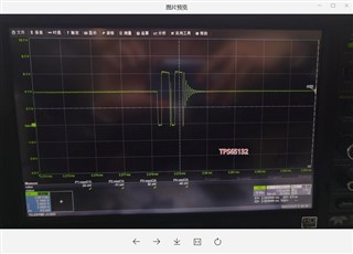

我的客户在其项目中使用 TPS65132、现在他们遇到以下问题、您能提供一些建议吗? 谢谢!
客户在使用 TPS65132时遇到开路手势待机电流增加超过的问题。
TPS65132增加:2.2mA
OCP2131B 增加:1.7mA
两个 IC 在开启手势待机模式后均运行 PFM 模式、SW 波形之间的差异如下:TPS65132将充电两次、而 OCS2131B 仅充电一次。 TPS65132的数据表还 显示 了单次充电。
下面是原理图和 PCB。

    我查看了该设计的原理图和布局、它看起来是正确的。 TPS65132在 PFM 模式下具有多少开关周期将取决于任何负载/泄漏电流、升压输入电压和输出电压。 当 Vin=3.4V、VPOS=5.4V、VNEG=-5.4V 并且在负/正电源轨上没有任何负载电流时,在 TPS65132EVM 上测得的典型输入电流为1.4mA。 客户能否在相同条件下测量并报告输入电流? 客户使用的是 TPS65132的哪种确切类型(TPS65132S?、TPS65132A0? 等)

    出现异常波形时的测试条件:VIN=4V,VPOS=6.0V、VNEG=-6.0V,负载电流大约为1~2mA。

    我是否可以知道以下波形有两个优点?
    客户希望最大电流为2mA、但实际测试值为2.2mA、大于0.2mA。

    正如我在前面的响应中尝试解释的那样、突发中的开关脉冲数量取决于负载电流、输入电压和输出电压。 在您提到的输入/输出电压和负载条件下、具有两个开关脉冲并不是异常的。 客户可以移除2mA 负载、开关突发中的脉冲数可能会降至1。

    我是 Lvy 的客户、 我同意 您的意见、突发中的开关脉冲数取决于负载电流、输入电压和输出电压。我们移除了2mA 负载、并且突发中的脉冲数将有一到两个、 这是随机出现的;  我重试添加2mA 负载测试、脉冲数与空载相同。  有时是一个、有时是两个。我认为这是为什么 tp65132 的功耗大于 OCP2131B 的原因。

    感谢您的反馈。 在原理图中、您将使用2.2uH 电感器作为升压转换器、推荐值为4.7uH 电感器。 您可以尝试 将该电感器更改为4.7uH、看看它是否改善了行为? 如果不是这样、我们就没有其他很多可以降低功耗的方法了。 我已经查看过您的原理图/布局、其余的看起来不错。

    感谢您的回复、 我曾使用4.7uH 电感器进行 功耗验证和 SW 晶圆测试、与2.2 uH 相同。  您能否为我们的参考提供 TP65132空载功耗?

    我没有 TPS65132B 的测量数据、但我有 TPS65132A 的测量数据、这两个器件之间应该相似。 下面是空载数据。

    我没有+/-6V 数据、遗憾的是、没有方便测量的 EVM、但您可以将 TPS65132A 或 B EVM 编程为+/-5.4V 并比较结果。 /-5.4V 下的测量值与+/-5.4V 下的测量值之间的差值应近似于+/-6V 下的测量值。
