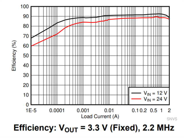

3.客户希望将输入电压为12V、输出电压为5V 时的电源效率与其他器件进行比较。 是否有如下所示的图形?

    您好 Danial、
    对于5V 效率曲线、Imax 将为80mA、通常电流为30~40mA。 您能在该范围内提供帮助吗? 谢谢。

    你(们)好
    以下是通过验证获得的5V 效率、供您参考。 它是固定5V 版本
    Daniel、您好!
    让我确认、Vin 12V 是否符合我的要求? 我在图中看到13.5V 输入电压。
    Jo
    你(们)好
    它是典型的自动输入电压13.5V、12V 的效率将非常接近于它。
