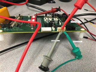

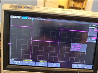

我在 MCU UART Tx 引脚上看到2.5ms 低电平信号、并在示波器上确认。 如何将其连接到 BQ79616 EVM? 我当前已将 MCU UART TX 跳线至 J1-2。 如果我探测 EVM 上的 RX TP、我可以看到2.5ms 低电平信号。 D1为什么不会亮起? MSP430使用3.3V TTL、USB2ANY 使用5V。 除了唤醒 ping 之外、我还没有发送任何其他命令。
我已将 MCU UART RX 跳线至 J3-5。 (从顶部的第2个引脚)。 请确认正确的连接。
Priya
    今天、我尝试将连接的唤醒信号连接到 BQ79616EVM 的 J17A-7。 看起来 ISO 芯片从 J18获得电源、因此我没有在 J17B-6上提供3.3V 电压。 我将 MSP430的 GND 连接到与 BQ EVM 上的18V 电源相同的 GND。 我在 BQ EVM 的 RX TP 上看不到唤醒信号。 我确实欣赏指针。 谢谢

    我仍在等待帮助。 请参阅随附的 BQ79616 EVM 连接图。 我正在将 MSP430 (LP MSP430FR2476)连接到 BQ79616EVM 上的 J17连接器。 我看不到 EVM 上的 LED 亮起。 在 BQ EVM 上的 RX TP 上也看不到唤醒信号、仅在 MSP430侧。

    您好、Priya、
    听起来您在 MSP430和 BQ79616器件之间的连接不正确。 BQ79616 EVM LED 仅在器件被唤醒后亮起、听起来您还无法执行此操作。 在我看来、您好像连接到了错误的 EVM 连接器。 对于 UART RX、我建议连接到引脚4上的 J3。 现在您已连接到 J17、该 J17通常 与我们的 USB2ANY 器件结合使用。
    Priya、
    还有一件事要检查。 确保根据 EVM 用户指南为 BQ EVM 供电。 在最新的图像中、很难分辨您的电源连接在何处、而且我看不到接地连接。 我通常使用20-30V 电源。

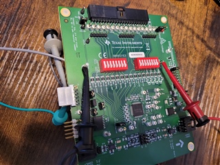

    我在 Vstack 和 GND 之间连接了一个18V 电源适配器。 这适用于 USB2ANY。 我是否需要获得与 MSP430配合使用的不同适配器?
    这是 J3连接器连接。 EVM LED 仍然没有亮起。

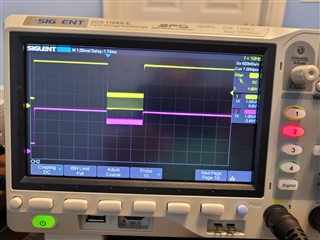

    在 UART TX 连接到 J3 RX 的情况下、唤醒脉冲不会一直变为0V、尽管 MSP430 UART TX 上的信号在未连接到 BQEVM 时会变为0V。 这意味着什么? J1上是否应该有跳线接头? 使用该分流器时、唤醒脉冲仍未降至0V。 我需要在 BQ EVM 上进行任何其他跳线设置吗?
    Priya、
    该原理图上对于3.3V MCU 似乎有一些错误标签、我希望 J17上会有连接、因为我们需要连接电平转换器/隔离器、但我认为这只能通过 J17发生。
    初始设置似乎大多数正确、但下面的第1和5项可能是一个问题。
    请 确保以下各项:
    1. 连接到 J17–6的3.3V 电源
      1. 上一条消息说,他们在这里放置了2.6V 电压,我不敢相信这会起作用,我认为它需要完全3.3V 电压
    2. MCU GND 至 J17-5
    3. MCU TX 到 J17 -8
    4. MCU RX 到 J17–7
    5. 需要移除 CVDD 至 RX 跳线(当前已组装)
    6. 需要组装 CVDD 至 ISO (它是)
    7. 需要填充 RX 到 ISO (它是)
    我将 MCU GPIO 上拉至高电平、为 J17-6提供3.3V 电压。 如果我这么做、请注意我在 GPIO 高电平和 UART TX 引脚上看到的抖动。 我无法看到此设置出现唤醒 LED。
    如果我将3.3V 导线直接从 MCU 跳至 BQ 评估、则不会发生唤醒低音调。 LaunchPad 似乎无法为 J17-8引脚提供稳定的3.3V 电压。 我在这里有什么解决方案?
