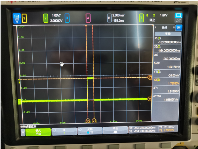

我们的客户 将 BQ25170 用于可穿戴产品、发现   电池 充电不足问题的几率约为3%。 在生产过程中、一旦 MCU 检测  到 BQ25170的5引脚(STAT)为高电平、它将停止充电。

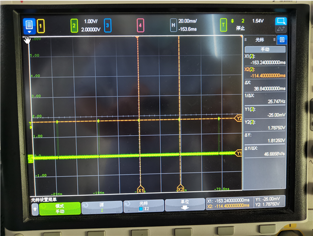

我们已经在 BQ25170的5引脚上测试了以下波形(该引脚通常处于低电平、充满电时处于低电平)、其宽度为960us、周期为38.8ms。 我是否可以问这个波形是如何生成的?

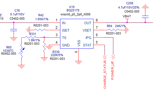

原理图如下:

    我可以帮助回答这个问题、但需要更多信息。
    是否可以对 STAT 引脚(上述条件)和 OUT 电压进行示波器捕获?
    ISET 上的电阻器是什么?
    什么是 TS 配置?
    您好 Bill、
    1) 这种现象很难重现。   在下一次测试中遇到此问题时、我将获取 STAT 引脚和输出电压之间的比较波形。
    2) 2) ISET 引脚上的电阻为1.65KΩ Ω、 210mAh 电池的充电电流为182mA。
    3) 3) TS 引脚配置如下:1.8K 电阻器和 NTC 电阻器串联、220K 电阻器与该引脚并联。
      原理图如下所示:
    你好
    另一个要检查的点是输入电压 V-in。  100us 关断时间类似于 OVP 电路中使用的某些计时、6.6V。  此外、输入电容为0.1uF、建议使用1uF 或更大的电容。
    PG 引脚捕获也会有所帮助。
