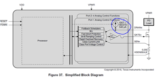

2.在 TPS23861中、
IDET=540uA 将在何时出现? 谢谢。

    2. IDET 是在不同测试条件下的检测电流。 IDET=540uA 这是高电流检测点、其中 Vpwr - VDRAIN = 0V。

    我想问、IDET=540uA 是否仅在端口短路或端口电阻极小时发生。 谢谢。
    小查理
    您好、Charlie、
    当4点检测期间、第一次测量的电阻<2k (开路/低电阻)、则会产生540uA 的电流、因为较高的电流可为低 R 提供更高的精度
