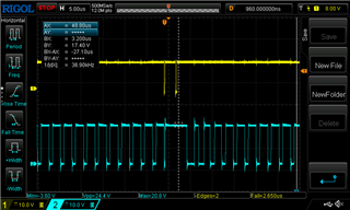

    看起来我发现了一些奇怪的行为:
    它似乎仅在16V 左右发生。
    控制器看起来会运行一个周期、在这个周期中、它会将转换器的输入和输出侧拉低。 这看起来像是在为引导电容器充电。 但是、它决定执行另一个周期、其中降压侧在整个开关周期内保持高电平、并且具有较小的升压占空比。 这会导致输出快速斜升、然后衰减。
    您是否认为将带宽降低得太低是一个问题? 我还看到电流感应上有一些振铃。 我想这就是降低 CS 电阻值的原因、CSG 电阻器提供了帮助。
    您好 Steven、
    您也可以分享这些电流感应和 Vout 波形吗? 它看起来更像是环路问题以外的噪声问题。  我们在 CS 和 CS 引脚上使用 RC 滤波器来滤除高开关噪声、但不会使电流感应信号过延。  延迟过大或过小可能无法正常工作。  我首先检查您的电流感应电阻器本身、看看它是否为非电感以及它的寄生电感大小。  有时更改为其他供应商的感应电阻器可以清理电路性能。

    您好、 Youhao、
    这是整个 CCS (10nF)的测量值。
    以下是 Rs (9m Ω)的测量值:
    因此不是最干净的信号。 它看起来在60MHz 附近有很多能量

    您好 Steven、
    电流感应波形看起来不是很好、但如果您使用常规探头来测量它、可能是错误的。  对于此类信号、我们通常建议使用接地导线短的探针、如下图所示、以获得更真实的信号。
     缓冲器可能会降低电路板上的噪声 、但我认为60MHz 噪声不会直接导致低频不稳定。   如果您的波形是真实的、那么您的 CS 信号具有太多的引线边沿尖峰、您可能需要增加引脚上的 RC 滤波器以将其清除。  此外、请确保您的感应电阻器没有太多的寄生电感。
