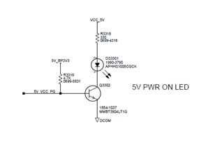

我们在设计中使用 TPS544C25RVFT 器件型号、我们在该 IC 中面临一些有关 PGOOD 引脚问题的问题、例如当输出到达时、PGOOD 引脚显示为低电平、但这与 PGOOD 引脚功能完全相反。
我们将此 IC 用于12V 至5V 直流转换器、电流为4.586A。
根据所附的图片查找原理图、并建议如何解决此问题。
其 LED 电路由 PGOOD 引脚通过 MOSFET 导通。

    我不完全理解 PGOOD 引脚的问题。 PGOOD 是一个开漏输出、当 VOUT 处于最终调节电压范围内时、该输出从低阻抗转换为高阻抗。 PGOOD 的启动波形是否与数据表中的图49匹配? 此外、查看 PGOOD 引脚(原理图中的5V_VCC_PG)的示波器捕获也会有所帮助。

    问题:PGOOD 引脚在获得输出电压后处于低电平、在我们的设计中、连接了一个 MOSFET 电路、用于 LED 指示、因此 PGOOD 为低电平、我们无法看到指示。
    先前聊天中附加的原理图图像。
    对于 LED、PGOOD 引脚必须为高电平/
    因此、我们想知道为什么 IC TPS544C25RVFT 的行为是这样的。 如何解决此问题?
    首先、我们需要隔离是否存在导致 PGOOD 变为低电平的故障。 请参阅数据表中的表6、了解下拉 PGOOD 引脚的可能源。 是否触发 SMBALERT? 如果未发生任何故障、则可能是 LED 电路导致了该问题。 例如、VCC_5能否提供足够的电流来打开 LED? 如果移除 Q3302会发生什么情况? PGOOD 是否变为高电平?
