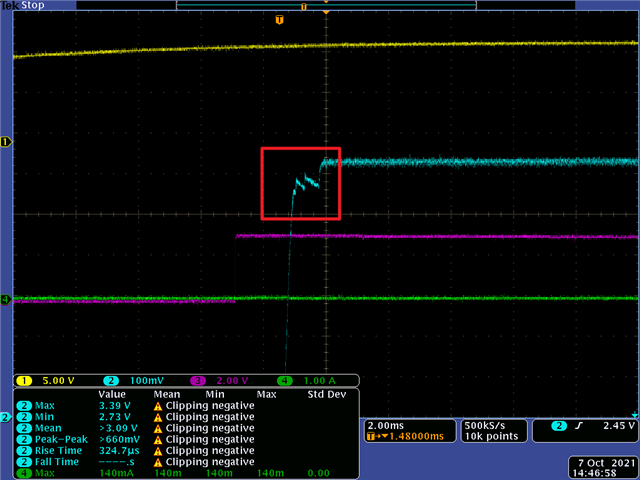

我的客户使用 TPS53353测量了启动波形。 请参阅随附的波形。
VIN=12V
VOUT=3.3V
MODE 引脚=连接至 VREG
Iout = 0A 导通
我是否可以知道这是正常行为?

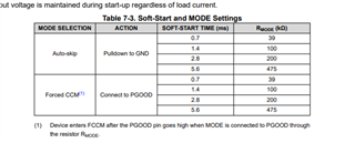

    如果将 Mode 引脚连接到 VREG、我会预计可能会出现此问题。 有关有效的 MODE 引脚设置、请参阅数据表中的表7-3:
    在这种情况下、可能会发生的情况是 VREG 随着输入电压上升而变化。 这会导致内部逻辑在启动时在 FCCM 和自动跳跃之间转换、并且可能会根据此捕捉中的 VREG 电平更改软启动时间。 请使用上表中详述的其中一种模式配置、这有助于确保在您所述的条件下实现单调启动。

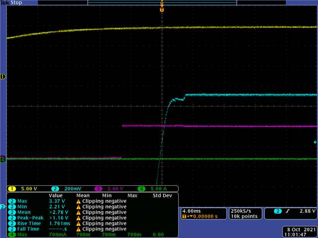

    您好、Alec、
    感谢您的反馈。
    在 VREG 和 MODE 引脚之间对电阻器进行200K 至475K 的微调后。
    请参阅下面的启动波形。
    它变得更好、但仍然有下降。
    我是否可以知道、对于空载开启、它是正常的还是不正常的?

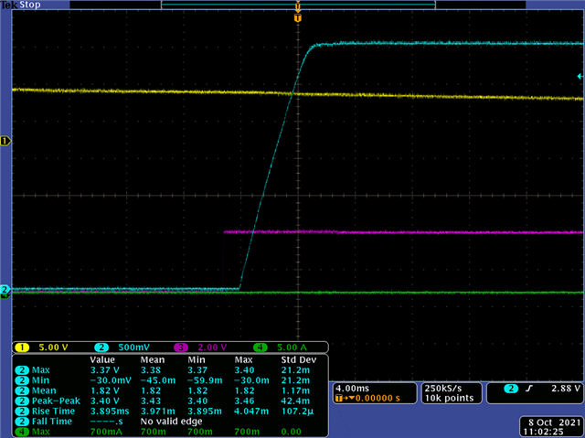

    我还在下面提供了满负载启动波形。
    满载导通时、启动波形非常平滑。

    你好,Jin
      如上所述、MODE 引脚需要使用适当的电阻器连接到 IC 的 AGND 或 PGOOD 引脚。 连接到 VREG 对于该 IC 而言不是一个选项。
    是否可以尝试将 MODE 连接到 AGND 或 PGOOD 并进行启动?

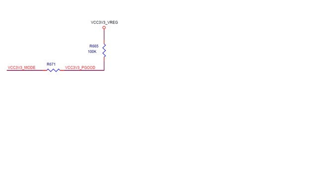

    Gerold、
    PGOOD 连接到 VREG 以实现上拉。 因此、我客户的 Mode 引脚连接到 PGOOD。
    请参阅下面的网络。
    请告诉我 零负载时的干扰正常与否。 非常感谢。
    您好、Jin、
    感谢您的澄清。 是否可以看到原理图? 您能否提供有关如何应用负载电流的更多详细信息?
