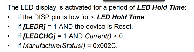

我有几个问题。
1.是否有任何方法可以永久打开 SOC 指示灯 LED?
我知道这些(列表下方)是 LED 亮起的状态、但没有
例如 、它们在放电期间提供恒定的 SOC 指示、仅在短时间内。
我还尝试了 ManufacturerStatus()= 0x002C,但老实说,这毫无意义。
我还知道、如果我用 LEDCHG=1来设置它、那么在充电期间它会一直打开。
另请注意、LED 仅在 Mfg 状态 Init 寄存器中的 LED_ON=1时工作!
2.我注意到 LED 闪烁警报(默认设置为 SOC 的10%)在达到10%时被激活
但 RCA 仍然为0、 这在技术参考手册中有说明:
或者、这是为了表示当它通过 RCA 时、它会自动闪烁而不按按钮?
3. CWH 的设计容量应为设计容量 mAh*设计电压?
那么、我的设计示例4500mAh*3.6V=16200cWh 对吧? 该值是否会影响任何东西?
非常感谢、
安德拉斯
    安德拉斯、您好!
    遗憾的是、在放电期间无法使 LED 保持启用状态。 您可以在每个 LED 保持时间周期使用控制器切换 DISP 引脚、以使 LED 保持开启状态。 0x002C 命令用于启用所有5个 LED 进行测试、因此使用此命令毫无意义。
    对于 RCA 闪烁警报、我认为这将在不按下按钮的情况下自动闪烁 LED。
    您的 CWH 计算大多正确。 它将是16200mWh、因此它是1620 CWH。
