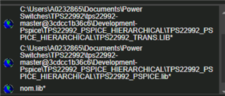

  从 TI.com 下载 TPS272C45D 未加密 PSpice 瞬态模型并使用 PSpice for TI 打开原理图后、我收到以下错误消息:
警告、电气、警告(ORCAP-2445):实例 U1:SCHEMATIC1、Page1 (21.00、5.70)。  未在配置的库中找到。/U1、SCHEMATIC1、Page1 (21.00、5.70)、Page1、SCHEMATIC1\
仿真(瞬态响应)未启动。
感谢您的帮助、Hans
    您好、Hans、
    仿真在我的末尾运行正常 您是否尝试在 PSpice 中包含.lib 文件? 请告诉我它是否起作用。

    感谢您的快速回复。 我添加了.lib 文件、但仍然遇到以下错误:
    错误(ORPSIM-15108):X_U1.X_U1_Thermal_Block_U48A 使用的子电路74AC86未定义
    错误(ORPSIM-15108):X_U1.X_U1_Thermal_Block_U48B 使用的子电路74AC86未定义
    错误(ORPSIM-15108):X_U1.X_U1_Thermal_Block_U46A 使用的子电路7408未定义
    查看屏幕截图、您似乎在库中添加了更多器件?

    你(们)好,Hans
    这是其他器件的一些旧库。 您也可以尝试添加这些内容以查看其是否起作用。 您还可以尝试包含来自 PSpice 内置库的 nom.lib 吗?e2e.ti.com/.../TPS22992_5F00_PSPICE.libe2e.ti.com/.../TPS22992_5F00_TRANS.LIB

    您好、您好、Yichi、
    不、它仍然不起作用。 缺省情况下包括 nom.lib。 添加 TPS22992...lib 没有帮助。

    您好、Hans、
    您是否为 TPS22992库按了"ADAS Global"? 您是否还尝试添加我在上一次答复中附加的两个库?

    您好、您好、Yichi、
    是的、我是这样做的。 如您所见、所有.lib 文件都是全局文件:
    我还尝试仿真 TPS272C45B、这个 可以、但我需要仿真 D 版本。
