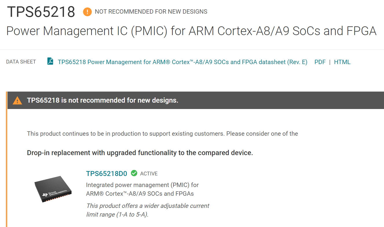

    你(们)好
    我还有其他问题、如下所示。
    TPS65218具有纽扣电池充电功能?
    尊敬的 David:
    是的、TPS65218具有纽扣电池备用电源功能。 TPS65218数据表第36页的第7.3.1.12节对其进行了进一步详细介绍。
    请注意、如 TI.com 上的 TPS65218产品页面所示、不建议将 TPS65218用于新设计。 TI 建议使用较新的 TPS65218D0、我在前面的回答中已经提到过这一点。
    Garrett
