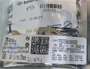

    1. 您能否从该卷带和卷带标签中拍摄设备的照片?
    2. 这些器件是直接从 TI 购买的吗?
    3. 如果否、是否从 TI 授权经销商处购买了器件?
    4. 请提供所用经销商的信息。
    5. 这是新应用程序还是现有应用程序?  如果这是一个现有的应用程序、之前的装置是否正常工作?
    Ben 您好、
    这个月有很多假期、所以花了一段时间。 随附的是电池组图片。
    Noam、您好!
    我已将您的图片传递给质量和可靠性团队进行确认。  我将在收到他们的回复后立即与您联系。  谢谢!

    Noam、您好!
    您可以尝试另一个板吗?  如果其他电路板显示相同的行为、则可能是器件未通告为1.8V 阈值型号。  此外、您能否交换器件以查看这些器件是否正常?  目前、我没有给出太多的答案、因为您提供的信息对于确定器件应为1.8V 阈值变化非常有帮助。

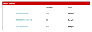

    Ben 您好、
    经过一些调查后、发现这些器件以 TI 样片的形式送达。 请参见随附的。
    我对其余单元进行了测试、结果都是一样的(六个单元中有六个单元)。
