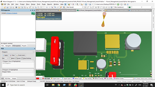

我正在与 PCB 顾问合作、我们遇到了一些问题、即 LM2697-12非可调输出降压稳压器电路无法正常工作(我们认为这是一个相对简单的电路)。
运行条件:
VIN - 24伏
Cin - 82uF 铝聚合物
https://www.digikey.com/en/products/detail/panasonic-electronic-components/EEE-FK1V820SP/5805067
Cinx - 100nF
CSS - 10nF
CB - 10nF
COUT - 1个182uF 铝聚合物
https://www.digikey.com/en/products/detail/panasonic-electronic-components/16SVP180MX/4204256
L1 - 22 μ H
输出电压- 0v
仿真时、一切看起来都正常、但当置于 PCB 上时、可调节电源会振铃、输入电压限制为~21V、电流启动高电平(最大电流)、最终在0.2安培和1.1安培之间下降并反弹、输出在0伏直流电压下测量、 但通过示波器显示的最大电压为4伏。
我认为 Cin 和 Cout 可能存在错误、与 PCB 顾问交谈时、我建议 Cin 应为3个47uF 电容器(如应用手册所建议)、Cout 应为1个180uF 钽电容器。
https://www.digikey.com/en/products/detail/594D187X9016R2T/718-2278-1-ND/9749188?itemSeq=373713660
    尊敬的 David:
    请上传 PCB 布局图片、而不是3D 视图。
    您使用的输出电容器的 ESR 是什么?

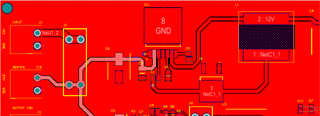

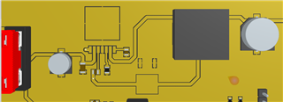

    尊敬的 David:
    我同意 PCB 布局很难看到、但就您的 PCB 布局而言、我注意到了几个方面。 输入电容器和二极管的放置会使开关节点相对较大、从而导致您提到的振铃。 二极管和输入电容器的接地连接应更紧密、以最大限度地减小 高 di/dt 环路中的电感。  此外、您的引导电容器离 IC 非常远、并使用非常细的布线进行连接。 这会增加栅极 驱动开关 电流路径中的电感。 通常、我们希望使该电容器尽可能靠近 IC、以避免出现此问题。  有关正确的元件放置和布线、请参阅 LM2679数据表的第10.2节。 或者、您也可以将 LM22769数据表作为另 一个 PCB 示例、因为   它具有与 LM2679相同的引脚排列。
    我还建议订购等效的评估板、并以良好的布局尝试此处列出的组件值。

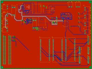

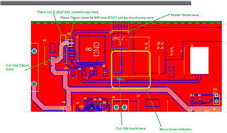

    尊敬的 David:
    布局太糟糕了。
    为什么顶层与中间层相同?
    请按如下所示修改顶层并再次测试:

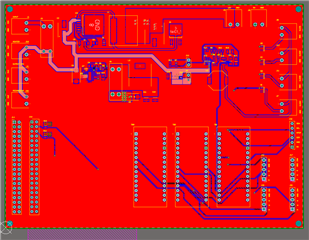

    您好、Andy、
    我和我的顾问一起工作、这是他在你的反馈后提出的建议
    我相信他也在移除内部铜平面、并使用不同的电源布线方案。
    尊敬的 David:
    Cin、IC-Vin、IC-SW、D1 GND 的环路面积应尽可能小。
    请按如下所示修改布局、此布局是优先考虑的事项
    C1可以放置在 IC 和 L1之间
    B R
    Andy
    尊敬的 David:
    1.将 C3放置在 C2和 D1之间、
    2.稍微向右移动 D1、C3、C2。
    3.增加 连接到引脚1和 PIN2的走线宽度。
    其他设计看起来不错
    B R
